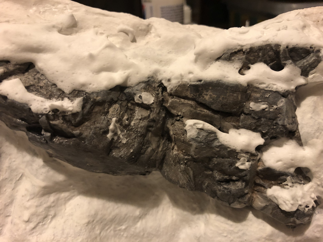

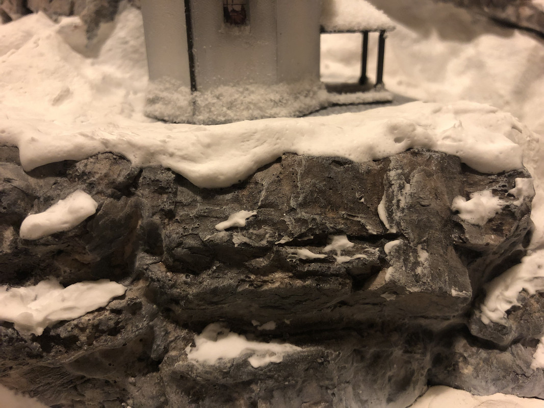

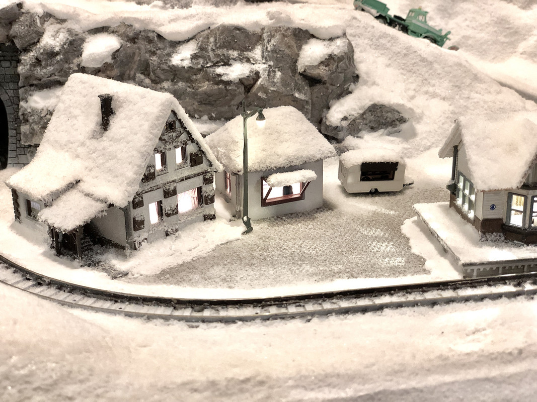

Попробовал мешать Shovelled Snow с обычным ПВА, очень понравилось, к рукам намертво не липнет, руки можно отмыть без спецсредств, консистенцию можно легко варьировать от питьевого йогурта до пластилина. Мне наиболее удобной показалась консистенция взбитых сливок (ну или пены для бритья, кому что больше нравится).
В отличии от замеса на клее Scenic Bond при высыхании сугроб менее эластичный но совсем не хрупкий, мне понра
Делал на скорую руку, можно заморочиться и положить сугробы красивее.
Кстати, еще одна фишка до которой допёр почему-то не сразу, добавлять в клей, который намазывается на ландшафт, немного белого акрила)))

Паш, вообще супер смотрится!  ;D ;D

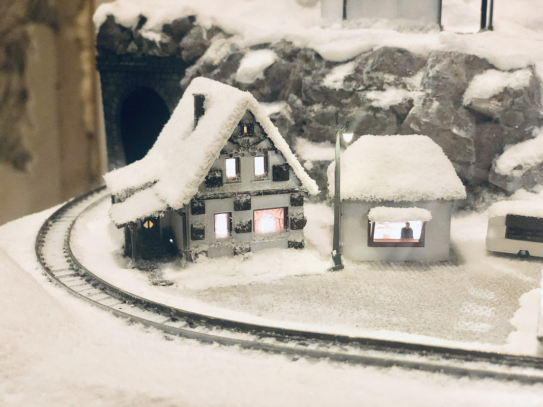

Вызвал электрика, вкручивает лампочки в домиках

Круто  ;D

Паша! Это сказочно!!! ;D ;D ;D

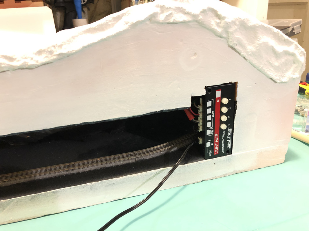

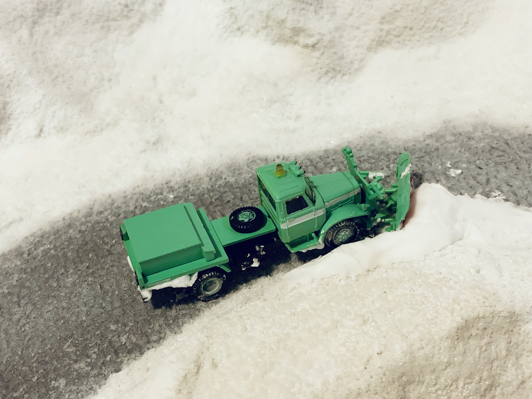

Потихоньку продолжаю, провел свет, подключил через Woodland Scenics Just Plug Light Hub.

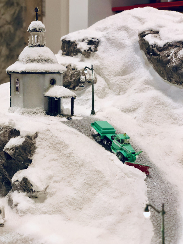

Нашёл в закормах снегоуборочную машинку  :-*
Правда японская, но детализация восхищает! Сваял сугроб перед отвалом, сварганил наросты снега на подножках, крыльях и шасси, осталось сверху чуть присыпать.
Извините за цвета на фото, снимал при тусклой лампочке, как будет все готово, обязательно будут фото получше.

Красиво получается!!! ;D ;D ;D

Офигенно!
Re: Новогодняя диорама.
« Ответ #101 : 11 Декабря 2018, 11:12:57 »
Да японская техника везде. Так, что все гармонично. ;D

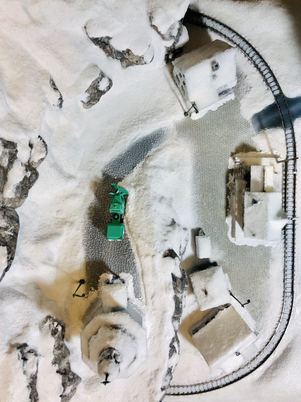

Ну она уже типа возвращается вниз, там где ехала вверх уже расчищено) С дорогой еще предстоит работа, но уже на финишных этапах. Ну и на такой маленькой диораме я себе позволю некоторые условности, которые далеки от реальности, типа маленького места для разворота возле церквушки, большой уклон дороги и прочее.

Павел, зима обалденная!  ;D

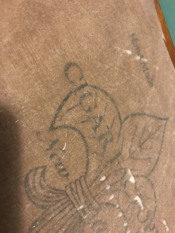

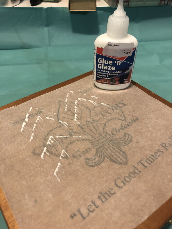

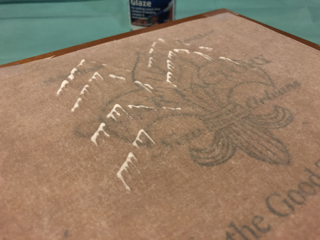

На прошлой диораме, если помните, делал имитацию сосулек при помощи Water Effects от Woodland Scenics. Протерял флакончик :-\ Обыскал все, точно найдется, когда не нужен будет  :D
Вспомнил, что покупал спецклей, который становится прозрачным, нужен он для имитации стекол в мелкой технике(в нашей в том числе) и для фиксации прозрачных деталей, например фонарей кабин пилота в авиамоделях. Обратил внимание, что ведет он себя при застывании очень похоже на Water Effects. Попробовал, тестовые сосульки вроде получились, наделал сосуль, жду, когда высохнут.
Есть 2 состава, ведут себя очень похоже, Micro Kristal Klear чуть погуще будет и в комплекте нет аппликатора, то есть его нужно наливать в шприц и использовать канюлю или иглу
Через 20 минут:
