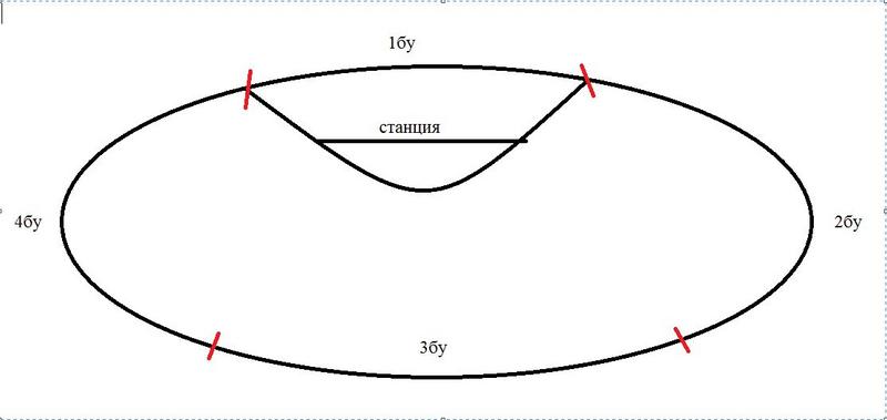

Вообще-то не в тему вопрос!
Просто не хотел плодить темы, хотя это все про одно и тоже. Да это про цифру. Сомнения вот в чем: программа должна знать изначальное положение лока, а в моем случае локомотивы со станции выходят в случайном порядке, там все без автоматики.
Re: торможение постоянным током
« Ответ #16 : 27 Июня 2019, 14:15:05 »
Игорь! Если
...локомотивы со станции выходят в случайном порядке
, для управления локами на перегоне программа должна знать точно их DCC-адреса. Без использования опознавания локов с помощью RailCom или LISSY я не знаю способа, как программа, не зная адресов, сможет останавливать локи перед занятым блок-участком, а затем снова отправлять по освобождению.
Либо отправление со станции надо также поручить программе (или вручную, но ЧЕРЕЗ программу). Тогда она будет знать, кого с какого пути она отправила на перегон.

Можно по занятости блок-участка подавать на оба соседних ассимметричный сигнал.
Ну, в общем я так и планировал через СД1 и реле, но подумал -может через программу будет проще.
КМК, это наиболее верное направление хода мысли. Чтобы организовать автоблокировку на 3-х блок-участках, "привлекать" компьютер - "из пушки по воробьям"!
Эта задача вполне реализуема чисто аппаратными средствами.

Управлять движением цифровых локов коммутацией реле (и прочими контактами) - это аналоговая "идеология"!
Пусть  аналоговая, мне от автоматики нужно только чтобы составы на перегоне  друг- другу в хвост не заезжали, а крутились сколь угодно долго безаварийно, пока я на станции занимаюсь маневрами. Каму-как, а мне не нравиться быть сторонним наблюдателем.
