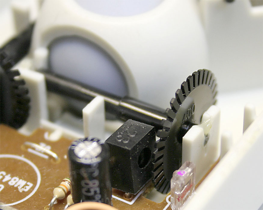

Да самое то, у простого мотора есть инерция, шаговый встает как вкопанный. Ну так датчики всё те же - ИК-пара, только не те что впаривают для ардуины, а приличные - щелевые.  http://www.iic-ic.ru/product/Sensors,%20Transducers/Optical%20Sensors%20-%20Photointerrupters%20-%20Slot%20Type%20-%20Logic%20Output/HOA6972-N55:480-1944-IIC.html
Во многих принтерах стоят именно они и  шаговые моторы и на прямолинейное движение датчики закрываются разного рода "флажками" либо фотошаблон прозрачный с рисунком типа "линейка", на круговое обычно  "круговая линейка", т.к. требуется  точность позиционирования, в мм или доли градуса.
Для поворотного круга это доли градусов превращаются доли мм на стыке рельс.
ЗЫ что то похожее было в шариковых мышках http://www.ferra.ru/images/315/315991.JPG
