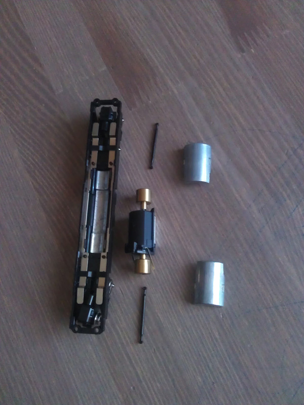

Re: ЭР1 в энке
« Ответ #353 : 12 Марта 2015, 02:58:09 »
вот кстати ещё ссылка по размерам моторных шасси разных производителей, не только Томитека http://www.trainweb.org/tomix/ChassisDim.htm ...Её как-то тут ailcat выкладывал
  • Репутация: +71/-0
Re: ЭР1 в энке
« Ответ #354 : 12 Марта 2015, 16:06:47 »
Может попробую еще раз на днях...
Вот фотки разобранного шасси ТМ-13В, не полностью, но представление дает. На мой взгляд, было бы довольно удачным решением для ходовой Эр-ки. Собственно, лично я его для этого и купил  :)
  • Сообщений: 6990
Re: ЭР1 в энке
« Ответ #355 : 12 Марта 2015, 17:53:59 »
ПМСМ двигатель вполне можно поднять.
  • Репутация: +71/-0
Re: ЭР1 в энке
« Ответ #356 : 12 Марта 2015, 18:05:32 »
Конечно, некий запас по углу у карданной передаче есть, но тут еще вопрос - на какой угол после подъема смогут поворачиваться телеги? В стандартном варианте это шасси достаточно маневренное.
  • Сообщений: 6990
Re: ЭР1 в энке
« Ответ #357 : 12 Марта 2015, 18:12:25 »
Я в шасси под ЧМЭ кардан очень сильно вверх завернул. Работает.
  • Репутация: +71/-0
Re: ЭР1 в энке
« Ответ #358 : 12 Марта 2015, 18:22:59 »
Михаил, тут опять же вопрос скорости износа... Хотя волков бояться - в лес не ходить :)
  • Сообщений: 6990
Re: ЭР1 в энке
« Ответ #359 : 12 Марта 2015, 19:42:54 »
Ну, беременная электричка - то же не "крем-брюле" :-[
