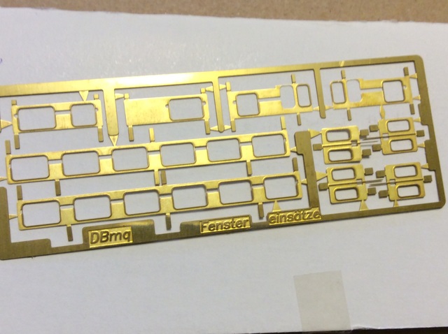

Если делать на окна травленые рамы, то разумнее сделать одну деталь на все окна с каждой стороны. Тогда и никакие специальные окна из прозрачного пластика не нужны. Достаточно будет просто прозрачную фольгу наклеить. Кстати по такой технологии у Шлоссера киты вагонов сделаны.
  • Сообщений: 7001
Re: ЭР1 в энке от Vadim987
« Ответ #437 : 21 Июня 2015, 22:25:08 »
Не понял... ???
Оффлайн Эдуард
  • Сообщений: 630
« Ответ #438 : 21 Июня 2015, 22:35:24 »
Ну типа такого я имел ввиду. Так Шлоссер рамы делает.
  • Сообщений: 7001
« Ответ #439 : 21 Июня 2015, 22:50:34 »
Это на латунную модель или на пластик/смолу?
Оффлайн Эдуард
  • Сообщений: 630
« Ответ #440 : 21 Июня 2015, 22:57:44 »
Это на латунную. Мне кажется, что на ЭРку сделать не трудно, они там достаточно громоздкие. Можно сделать раздельно нижнюю и верхнюю чисти окна. Так будет совсем суперско.
  • Сообщений: 7001
« Ответ #441 : 21 Июня 2015, 23:25:37 »
Это на латунную.
Я предполагал.
На пластик/смолу так не сделать.
« Ответ #442 : 21 Июня 2015, 23:32:14 »
Почему не сделать? Протравить условно ленту из рам, а на смоле или пластике сделать ответные углубления, или даже, как правильно пишет Эдуард, прото полоску пластика и всё, внутри их склеить и приклеить к стенке.
Оффлайн Эдуард
  • Сообщений: 630
« Ответ #443 : 21 Июня 2015, 23:32:35 »
Жаль. Ну тогда наверное лучше из пластика или смолы отлить уже вместе с рамами.
Я кажется понял проблему. Это толщина стенки у пластиковой модели. Тогда просто прозрачную фольгу или пластик изнутри наклеить не получится. Он будет слишком"глубоко" в окне.
« Последнее редактирование: 21 Июня 2015, 23:41:19 от Эдуард »
Ага. :-X
Почему не сделать?
Для этого нужно полностью переделывать мастер-модель вагона. ???
« Ответ #445 : 22 Июня 2015, 16:07:30 »
А...ну понятно..
