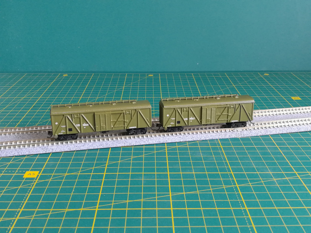

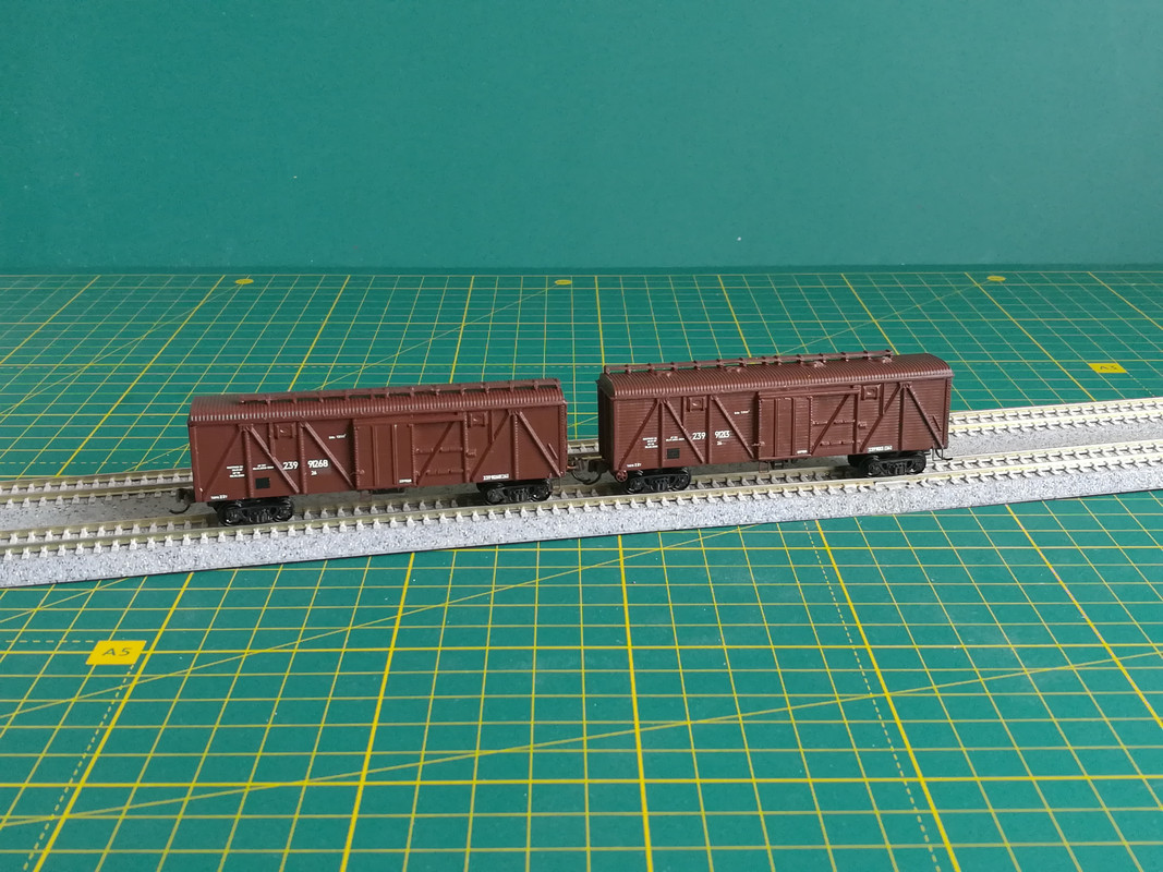

Есть! первая партия 2019 года.

Пожалуйста, сфотографируйте зеленые вагоны ближе, чтобы были видны надписи.

И обшивку не видно! Это деревянный или металлический вагон?

Постимидж видимо подрезает качество фото. Залил на гугл-диск в папку непожатые необработанные вагоны
http://drive.google.com/open?id=1SNUKQq_IeO3vljhUlFDO4HSbyLKBxxKE
Попутно сделал крупный план некрашенных отливок, для сравнения.

Спасибо за фотографии.
На коричневых выгонах видны декали и краска блестит, желательно сверху покрыть матовым лаком. И будет хорошо, декали так не будут бросаться в глаза и вагоны не будут блестеть.
Ряд штурвалов залит краской, штурвалы или поменять, или почистить иголочкой.
К сожалению, на зеленых вагонах переизбыток краски, лучше аккуратно смыть краску и перекрасить снова, чтобы был товарный вид, а сверху тоже покрыть матовым лаком.
Отливки хорошо получились.

Деколи нанесены на краску и приварены, насколько деколи это позволили. После этого задуты виниловым сатиновым лаком microscale. Следующие партии буду задуваться уже матовым - партия лака уже заказана.
У зеленой краски хуже укрывистость, если давать меньше, цвет будет неравномерный.
Отливки, к сожалению, далеко не качественные, делали по старой технологии, приходится их облагораживать, где возможно. Присмотритесь лучше.
