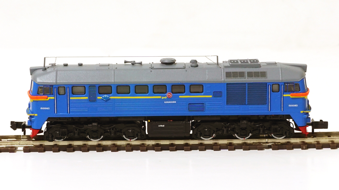

Шикарный окрас! Дмитрий, а белая полоса это декаль? Если нет, то чем маскируете?
Оффлайн Kamuwkin
  • Сообщений: 183
  • Репутация: +62/-0
Декали - только надписи и волны.
Все полоски - краска, как белая, так и охра. Маскирую все тамиевской лентой, нарезая на полоски необходимой толщины. Например тонка полоска цвета охра - чуть меньше 0.5 мм в толщину.
Онлайн Knallfrosch
  • Сообщений: 7479
  • Репутация: +330/-46
Ок, понял, значит дело в моих кривых руках, будем выпрямлять! Спасибо!
Оффлайн Kamuwkin
  • Сообщений: 183
  • Репутация: +62/-0
Еще рекомендую резать маски острыми лезвиями. Я использую лезвия фирмы OLFA.
Онлайн Knallfrosch
  • Сообщений: 7479
С порезкой проблем нет, но на сильно рельефных деталях не максимально плотно прилегает лента, наверное нужно тщательнее притирать к поверхности. Ничего, научимся! :)
Оффлайн Kamuwkin
  • Сообщений: 183
  • Репутация: +62/-0
