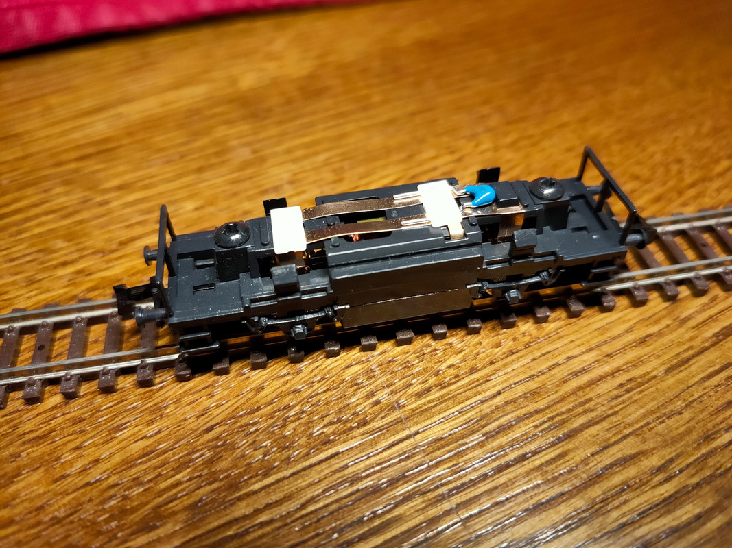

Крайний , очередной,  опыт по моделированию  АС1А с использование 3д печати.
Ходовка та самая японская, о которой здесь уже все написано, но установлен декодер, при сборке будет ещё свет установлен.

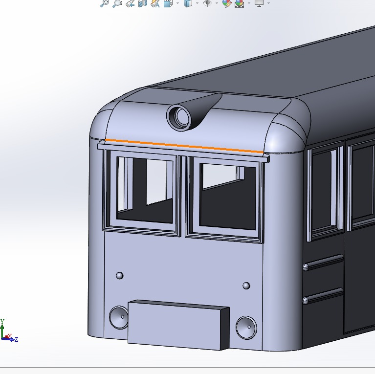

Медленно,  но верно продвигаемся вперед, по совету коллег решили переделать двери, и вот мастер готов:

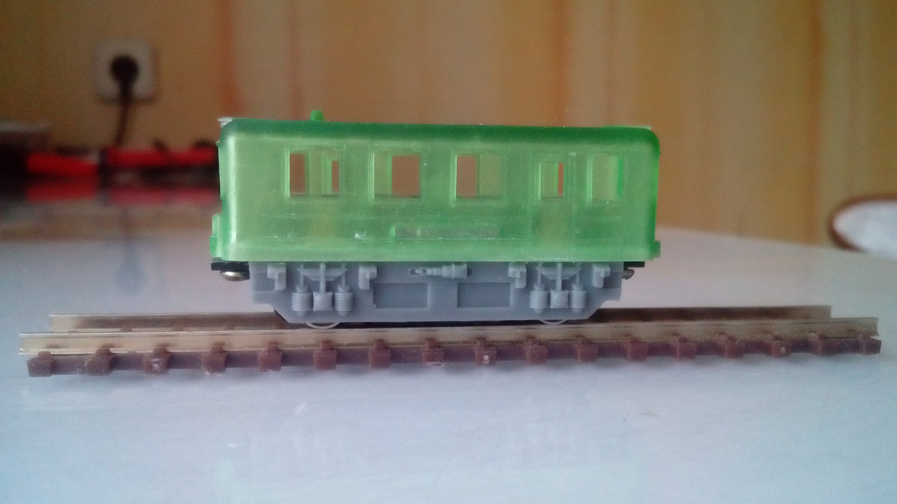

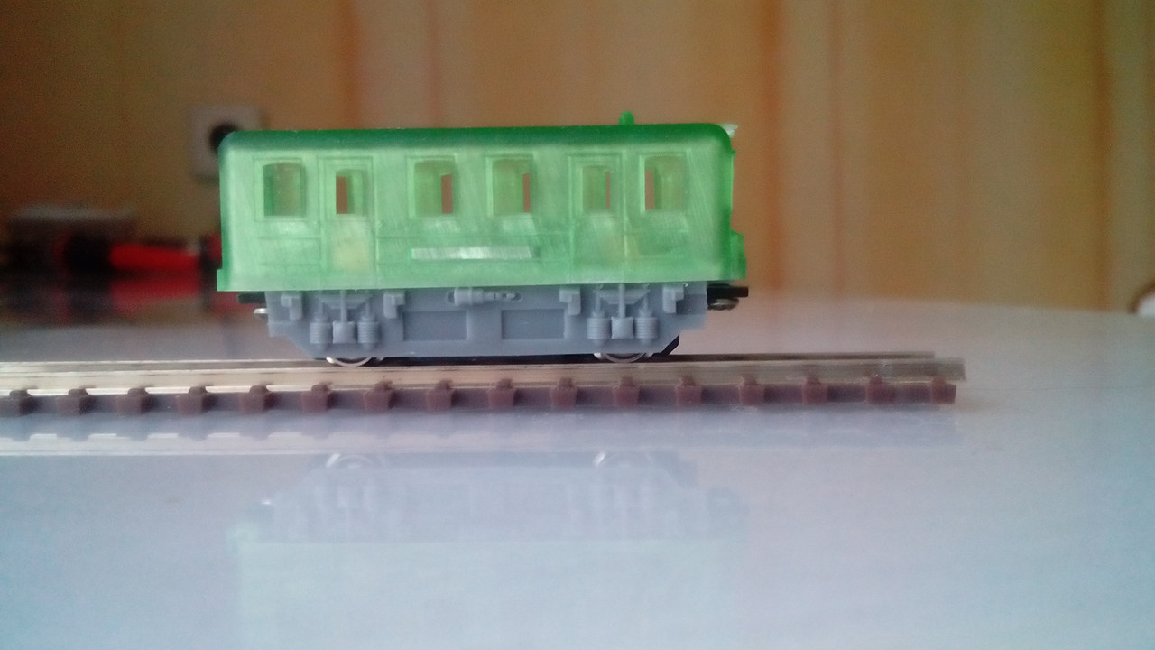

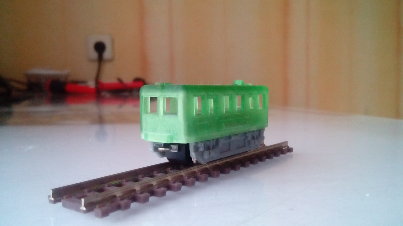

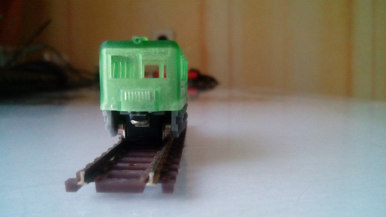

Тоже нарисовал и распечатал корпус АС1А под ходовку Bandai.

Прикольно! А ниже опустить корпус можно будет, эти боковины убрать?
Re: Модели своими руками АС1 и Климакс (N scale)
« Ответ #58 : 05 Декабря 2020, 17:54:21 »
Ниже вобщем-то и не нужно - масштабная высота мотриса от УГР выдержана.
Да и боковины не уберешь - они часть корпуса, который мотор держит. И даже уменьшить их нельзя. Надеюсь, когда покрашу нижнюю часть в черный, она не так будет в глаза бросаться.

« Ответ #59 : 05 Декабря 2020, 19:02:56 »
Жень, я наверное чего-то не понимаю. Это какая-то стилизация? Визуально там до масштабной высоты далековато как-то.
