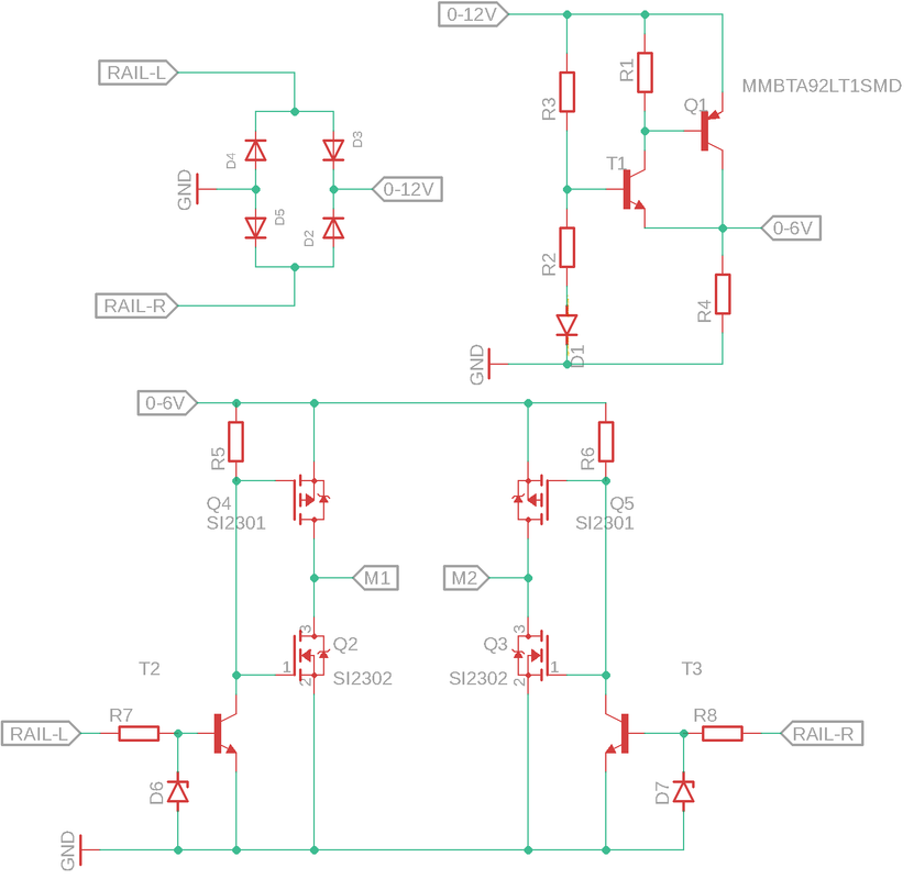

А идея с ШИМ прямо на H-мосте кажется интересной и правильной! Я тут вспомнил, что существуют ведь низковольтовые версии 555-го таймера. Например, LMC555CMMX имеет диапазон рабочих напряжений 1.5-15В, более того, в даташите есть схема осциллятора с 50% заполнением:
Могу ошибаться, но похоже, если подключить Open-Drain выход к затворам полевиков, то при любой полярности получим на моторе те самые искомые 50% напряжения. (ШИМ-ить достаточно одно плечо). Тогда и делитель никакой не нужен :lupa:
Ошибался, так просто не получится. Но, скорее всего, получится с раздельным управлением затворами ключей, либо с неким готовым драйвером, работающим в широком диапазоне напряжений.
Надо подумать как, а в идеале ещё и смоделировать.
Может получиться, Александр.
Посмотрите как сделан классический H-Bridge.
Вот, например, это отображение наилучшее http://www.mcmanis.com/chuck/robotics/tutorial/h-bridge/bjt-circuit.html.
Нужно через 2 диода, в зависимости от полярности рельс, переключать FWD/REV. А на вход "управления" подавать всё время ENABLE. Даже, проще, диоды тут уже есть. Немного изменить схему. Ну и вместо батареи будут рельсы с диодным мостом. На самом деле, даже ещё интереснее... надо подумать ещё.
