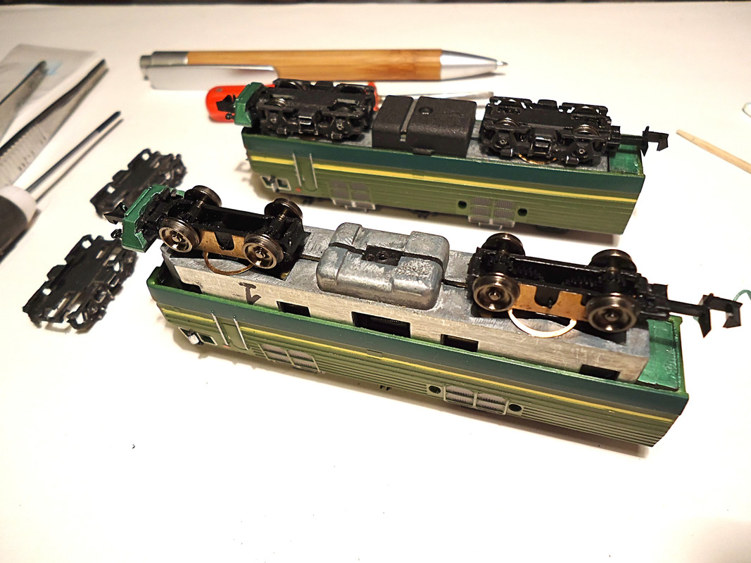

Приведу обещанные фотографии превращения Дель-Прадовских кита в ходовую модель.
Как я уже писал выше, метельник электровоза был снят (он выполнен в виде отдельной детали) разрезан, верхняя часть установлена обратно, а нижняя часть прорезана под автосцепку.  После чего метельник был приклеен к телеге и окрашен, сцепка проходит через него.

Ходовка установлена внатяг в корпус, из которого предварительно все удалено, кроме лобового остекления. Каждая секция утяжелена стальными пластинами на 10г, которые вклеены в корпус у задней стенки каждой секции. Серебристые накладки на телеги от Ф7А и подвагонка окрашены черным автоантигравием. Между секциями установлены сцепки большей длины. Длина сцепок выбиралась из условия, чтобы при прохождении пиковского радиуса 193мм секции не касались друг друга.

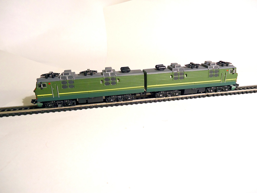

Общий вид собранного электровоза показан на фотографиях ниже.
В дальнейшем планирую следующее:
1. удалить "лишние" пантографы, вместо бутафорских поставить действующие.
2. установить лампы освещения.
3. между секциями вклеить пороллоновый имитатор переходного суфле (одновременно он будет работать буфером при торможении локомотива и в поворотах, чтобы снять нагрузку на сцепки.
4. тонкими проводами ПЭЛШО соединить две секции (это имитирует кабель соединения секций и улучшит токосъем)
« Последнее редактирование: 20 Октября 2018, 01:43:31 от Knallfrosch »
