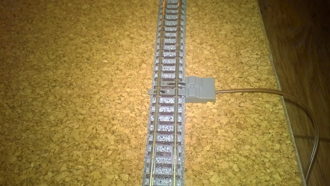

  • Сообщений: 408
Re: Прошу совета по подложке
« Ответ #54 : 14 Ноября 2018, 23:50:31 »
Хвойная подложка крошится в разы больше чем пробка.
Позвольте с Вами не согласиться. Я сейчас кусок хвойной подложки дал своему трёхлетнему внуку, чтобы он его поломал. Так не получилось. А рулон с пробкой, пока не спрятал, всё время ковырял пальцами и открошил целый угол. Видимо Вам попался подмоченный экземпляр. Но в любом случае выбор за автором макета.
И не надо соглашаться. Самый правильный путь, в данном случае, это сделать маленький проверочный стенд. С нетерпением буду ждать результатов и комментариев.
Мой вариант привожу на фото ниже.
Дополнительно. В соседней теме Вы писали о "разной самодельщине на различные напряжения (=4,5V; =3-6V; =12V)". Не сочтите за труд выложить фото. Уверен, что многим, мне в первую очередь, будет интересно.

  • Сообщений: 408
« Ответ #56 : 15 Ноября 2018, 00:54:55 »
Сергей, а Вы под tomix подложку кдадете? Она нужна там?
А еще вот вопрос, не в тему правда тут. А как у Впс питание к рельсам подведено?
Конечно нужна, но в первую очередь для высеивания "травки" и уверенного крепления остальных элементов пейзажа, домиков и т.д.
Питание подводится с использование фидера Tomix 5534.
https://www.tomytec.co.jp/tomix/products/n/5534.html
Под внешней частью фидера сверлится сквозное отверстие (у меня пока не сделано), куда пропускаем провод. В итоге ничего снаружи не видно.
