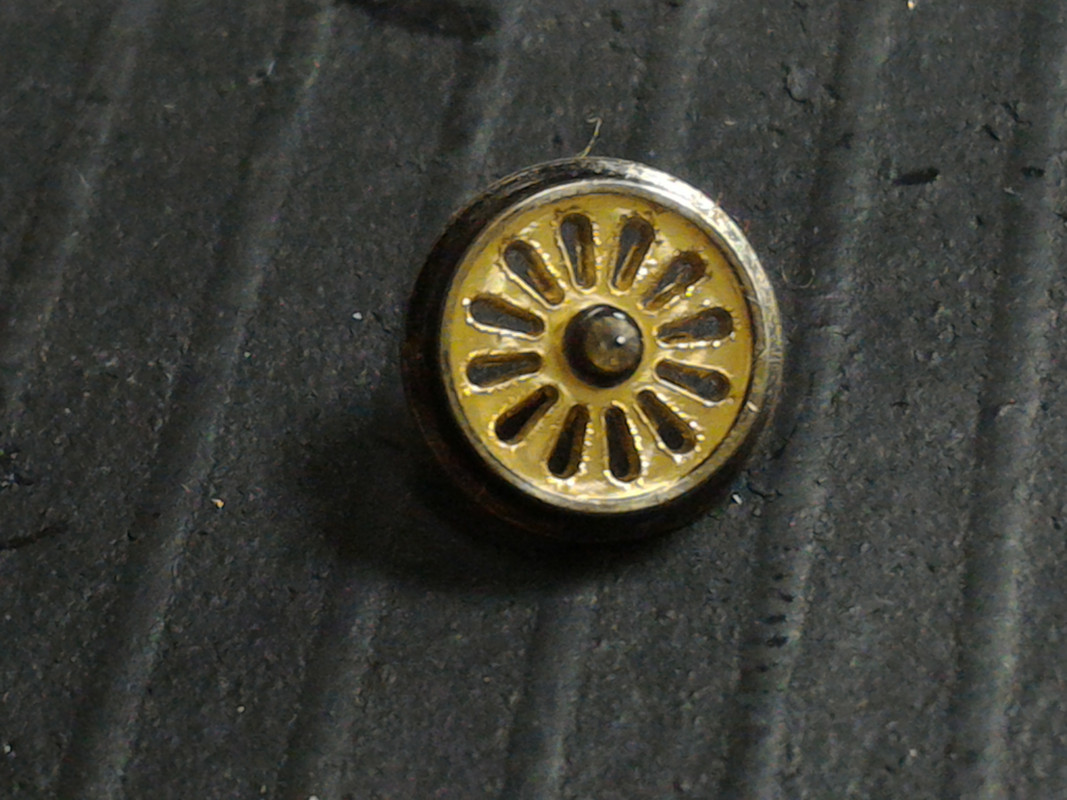

« Ответ #15 : 30 Июля 2018, 21:05:18 »
Всё очень просто  ЧПУ + СОЖ + МИКРОФРЕЗА + ХИТРЫЙ КОНДУКТОР!
  • Сообщений: 2188
Re: В гостях у моделиста конструктора)
« Ответ #16 : 30 Июля 2018, 21:24:43 »
А материал диска? И что за хитрый кондуктор?
Оффлайн vad
  • Сообщений: 1300
  • Имя: Vadim
« Ответ #17 : 30 Июля 2018, 23:20:54 »
Вставляешь родное сплошное  колесо  от своей модели -  Получаешь точёное.
Кондуктор - это такое приспособление - облегчающее установку детали по месту без длительной юстировки каждый раз.

  • Сообщений: 2188
« Ответ #21 : 31 Июля 2018, 06:22:12 »
Кондуктор - это т
Я знаю, что такое кондуктор. Хотелось увидеть, в чём его хитрость.
Оффлайн vad
  • Сообщений: 1300
  • Имя: Vadim
« Ответ #22 : 31 Июля 2018, 11:37:31 »
Ну, тогда я раскрою свою идею. Надо сначала запатентовать....  :)
  • Сообщений: 2188
« Ответ #23 : 31 Июля 2018, 20:38:01 »
Успехов в коммерции.
Оффлайн vad
  • Сообщений: 1300
  • Имя: Vadim
« Ответ #24 : 01 Августа 2018, 02:25:03 »
Ну, не думаю, что кто то будет точить на ЧПУ по металлу с СОЖ под микроскопом...
