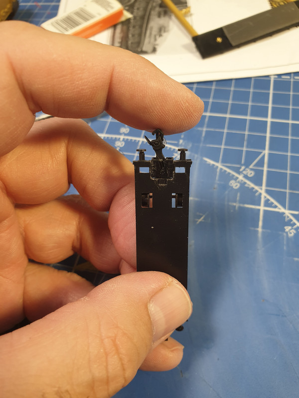

09 Сентября 2019, 22:32:06 »
Провел эксперименты с шахтами dapol. В принципе можно и на тележки и на корпус, в обоих вариантах есть и плюсы и минусы. Устройство позволяет сцепкам двигаться по горизонтали. Но если на тележках - чуть низковато, если на корпусе - мешает повороту тележки, совсем маленькие радиусы не пройти
А вот установка на старый роковский вагончик. Пришлось вырезать кусок, где была старая сцепка, иначе низко
Как смог попытался показать как двигаются сцепки:

Ответ #62 :
10 Сентября 2019, 00:03:48 »
А, смотрю это не просто шахта, а подвижная шахта внутри кармана...
Типа того:

Ответ #63 :
10 Сентября 2019, 00:11:45 »
Ага, это она. Но в первой версии я действительно взял только крепление
