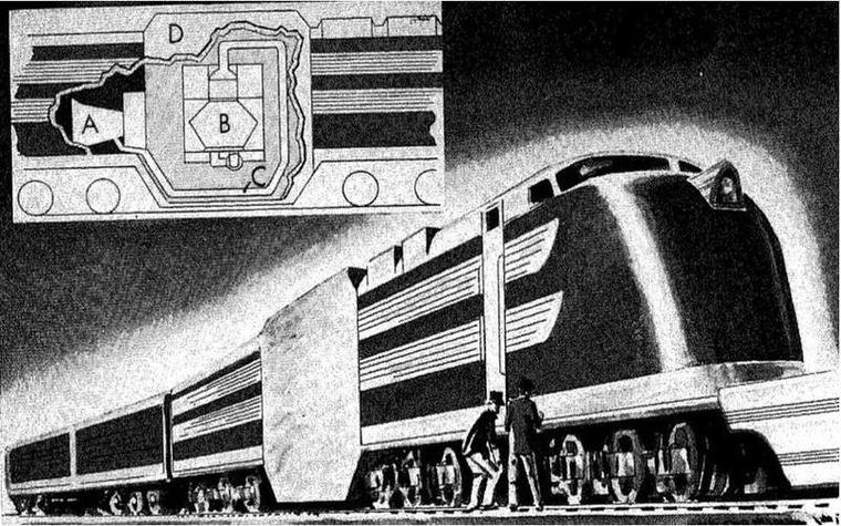

попался вот такой постер :
реально не существовавший как концепт,но вначале 60-х эскизный проект прорабатывался в сша...

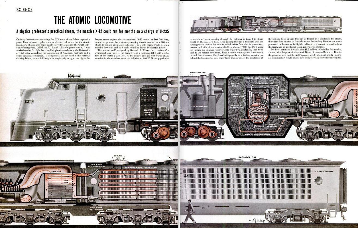

Существовал интересный проект профессора физики Университета Юты Лайла Борста  - локомотив X-12.
Локомотив Х-12 должен был состоять из двух секций. В первой располагался реактор, турбина, конденсаторы и генераторы. Кроме того, в первой секцией располагалась и кабина машинистов, потому реактор был хорошо экранирован. Всё это весило 326 тонн, потому первая секция размещалась на трёх трёхосных тележках. Так же реактор выделял слишком много лишнего тепла, и вся вторая секция была занята радиаторами, утилизирующими это тепло. Она имела две тележки - первую с тремя осями и вторую с двумя. Общая длина двух секций составляла 49 метров – тем самым хоть Х-12 не был самым большим локомотивом на тот момент, он явно входил в первую пятёрку. Борст и его группа решили не мудрить и использовали в локомотиве уже отработанную схему тепловоза, только заменив дизельный двигатель реактором и турбиной.
"К 1955 году Борст представил проект своей группы на нескольких конференциях и выставках, но при высоком интересе публики у потенциальных заказчиков было много вопросов. Практически сразу от проекта отказались военные – они признали, что в будущем атомные поезда возможно займут своё место на железных дорогах, но пока все их требования удовлетворяли и обычные локомотивы. У частных фирм интереса была куда больше, наибольшую заинтересованность проявили в Babcock & Wilcox, где в 1955 году была собрана комиссия для анализа проекта. После 2 месяцев исследований выводы были неутешительны – Х-12 был признан хоть и перспективным, но чрезмерно опасным, в случае аварии убытки были бы настолько большими, что перекрыли бы всю возможную выгоду."
