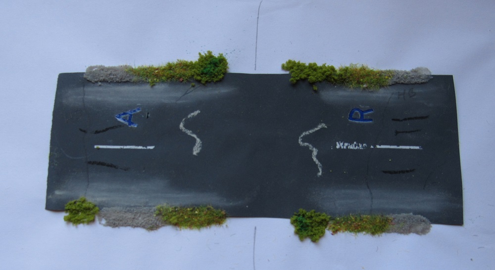

Наконец, появилось время, чтобы посмотреть как будет выглядеть дорога после обработки лаком.
Был подготовлен участок дороги, где были:
- размазанная и линейная пастель серого и черного цвета,
- белая разметка (которую могло тоже размыть после лака
- "песок" и трава двух видов - в волокнах и в поролоне. Причем поролон в паре мест был затемнен тоже пастелью (видите более темную зелень)
- трещина, сделанная карандашом твердостью НВ.
- цветное граффити
Сфотографировано при дневном освещении:

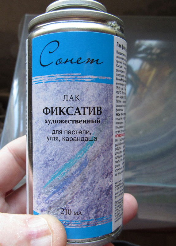

Использовался специальный лак для пастели.
Половина дороги (по черточки) покрывалось лаком как написано в инструкции: баллон находится за 15-20 см от поверхности.
Вторая половина покрывалась лаком способом, как пользуются некоторые профессиональные художники = под углом 45 градусов вверх, закрывая ладонью низ струи, чтобы крупные капли не попали на защищаемую поверхность. Тогда маленькие капли падают почти вертикально и не сдвигают пастель.
Нерабочая половинка закрывалась другим листом бумаги.
Когда дунул первый раз - было такое впечатление, что лак просто всё сдунул с дороги.
Вот что получилось, когда высохло:
При дневном освещении
При вспышке:
Если посмотреть ближе, на второй части капли, которые выглядят совсем не очень  >:(
Резюме: лак для шкурочной дороги использовать нельзя или наносить пастель раза в два-три раза больше чем нужно.
Работа с лаком по инструкции приводит к сдутию пастели и подвижки карандашных цветов.
На разметку лак не влияет.
