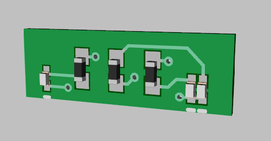

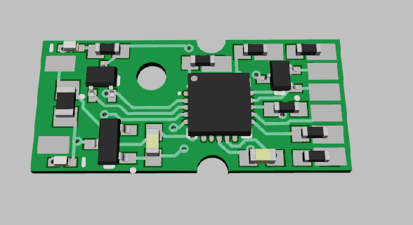

За пару вечеров нарисовал платы для замены в этой модели для полной поддержки ИСИ (включая следование по неправильному пути). Основной контроллер планируется
звуковой Zimo MX660 - он под пайку, односторонний, ширина 9.5 мм со звуковым проектом T458 (к сожалению он платный  :( ). Высота 2.3 мм, поэтому придется немного уменьшить толщину балласта. Вспомогательный - функциональный SUSI декодер на 8 выходов из одного немецкого проекта. Также будет реализован свет в кабине, подсветка ходовой и освещение табличек (выходов не хватило, два силовых выхода основного контроллера зарезервированы под сцепки, вдруг когда-нибудь пригодится ::), поэтому таблички включаются при включении либо любых правых, либо красных БФ.
Рендеры плат:
