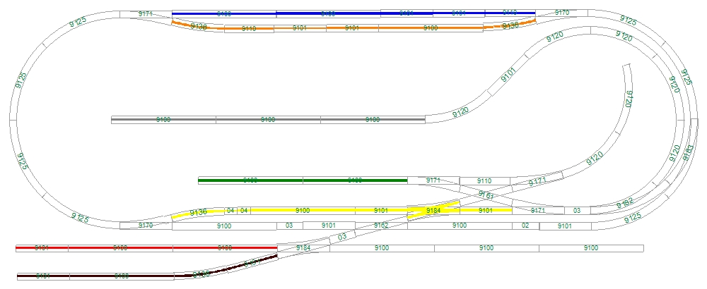

Вытяжка" вроде бы устраивается, чтобы при манёврах НЕ ЗАНИМАТЬ главный путь. В Вашем варианте (серая ветка) это условие не выполняется.
Как раз при необходимости зайти/ выйти с зеленого пути на основной эта ветка может выполнять функцию вытяжки.
я бы сказал, вытяжка нужна с приемо-отправочного пути, а не с основного.
Поддержк Dwarff, основной путь хочется оставить.
Но при этом я очень не люблю тройные стрелки, тем более на главном пути. в нашем масштабе это кратчайший путь к перекладке пути - эти стрелки _не_работают. я не выидел положительных отзывов об их длительной эксплуатации.
на схеме ниже попробовал сделать действительно _вытяжку_ с зеленого пути.
перекресток на главном пути - тоже нонсенс, но длины не хватает чтобы сделать это двумя стрелками.

...вытяжка нужна с приемо-отправочного пути, а не с основного.
Дык и я о том же!
...перекресток на главном пути - тоже нонсенс...
"Глухое пересечение - "да", а вот "английская стрелка" на главном пути станции - абсолютная норма (для Европы).
Правда, на последнем приведённом варианте схемы сильно сокращается длина состава, который можно принять на боковой (жёлтый) путь. Это обидно, учитывая, что общая длина подмакетника может позволить значительно больше.
можно и удлиннить, дело техники
мне больше интересно, как бы _вытяжку_ удлиннить

Re: Мой первый макет
« Ответ #33 : 07 Октября 2018, 21:44:55 »
всё равно будет ЗАНЯТ
так главный путь между красным и желтым. Он при маневровой работе будет свободен. Или я что-то не понимаю..
к сожалению места там нет. Я думал об этом.

« Ответ #34 : 07 Октября 2018, 23:23:39 »
Нельзя объять необъятного. От чего-то нужно отказаться.
Схема в основе своей однопутная. Ну и отлично.
Разделить пути на пассажирские и грузовые (сверху и снизу от станции)
Зелёную ветку сделать тупичком для челночной пассажирской электрички (соответственно, вытяжка ему не нужна). Жёлтый - для остановки проходящих пассажирских.
Между красным и основным путём вполне поместится грузовая приемо-отправочная ветка, которая не требует пространства для погрузочно-разгрузочных работ. Она завязывается на общую для грузовой части вытяжку.
А то на существующей схеме перед зелёным тупичком и управляемый перекрёсток, и обычный, и пара стрелок...

Я имел в виду что-то типа:
Однопутный овал. Станции проходит без отклонений.
Никаких вытяжек в тупик. Путь к серому тупику с грузовой станции с выездом на главный.
Все пути примерно одной длины, не менее 45 см.
Если поднапрячься, можно сделать выезд на главные пути с приёмо-отправочных и в левую сторону.
Так как серый тупик на верхнем уровне, его можно развивать над основными путями.
Ну вот, разложил всё по полочкам. Чётко и ясно! ;D
« Ответ #37 : 08 Октября 2018, 06:16:33 »
согласен,
но зуд улучшайзинга неистребим, прошу прощения.
мне не дает покоя правая горловина, хочется _независимого_ движения по горной ветке и по основному овалу.
чтобы иметь возможность параллельного (или встречного) движения поездов.
хотя конечно если где-то улучшить - значит где-то ухудшится.
в данном случае подъем на верхний уровень начнется позже, но имхо это стало возможным за счет удлиннения верхней станции налево
и в отличие от исходной схемы, тут почти невозможно попасть на грузовой двор из левой горловины. это конечно решается развитием еще и левой горловины, но необходимость этого сомнительна, да и есть ли место?
