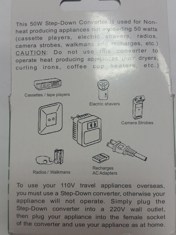

« Ответ #24 : 26 Октября 2018, 16:19:15 »
Сегодня таки  купил KATOвский  наборчик,  для разогреву,  к нему для пульта шел переходник см. Фотки
« Последнее редактирование: 26 Октября 2018, 17:26:56 от Vara2001 »

« Ответ #28 : 26 Октября 2018, 18:42:44 »
Тоже решение. Я пользовался подобным на 120Вт, но это очень неудобно - адаптер, блок питания и катовский пульт. Хочу открутить нижнюю часть у катовского пульта, напечатать новую поглубже и засунуть туда уже трансформатор, чтобы наружу только сетевой шнурок на 220В торчал.
С уважением, Константин
