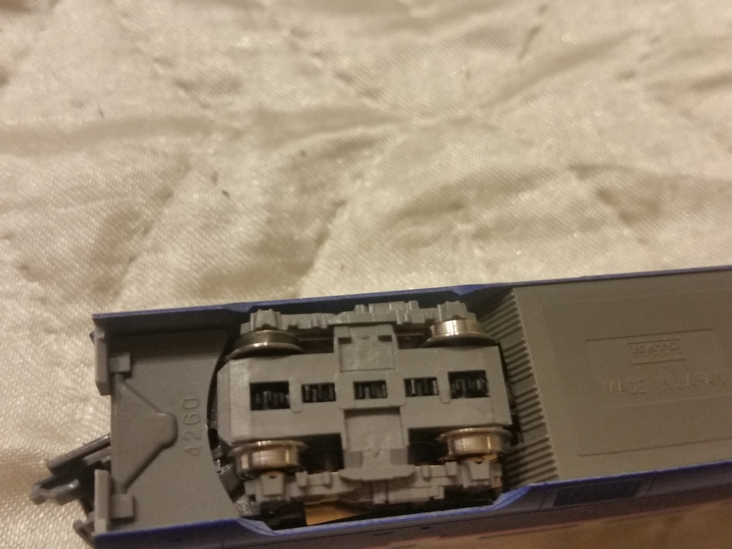

Доброго всем дня
Помогите понять,  почему перестал ездить поезд на большой скорости.
Предыстория,  добавил к овалу КАТо еще мост из набора КаТо V2 и оставив сына играться ушел на работу,  через некоторое время сына мне позвонил и сказал,  что поезд стал ездить только на малой скорости,  быстро больше не ездит.
Пришел,  посмотрел на поезд,  увидел,  что слители резинки с колес,  поправил,  стал лучше ездить,  но когда делаешь большую скорость,  то он начинает пробуксовывать и тихо ехать, как будто дрифтует,  в горку вообще отказывается ехать, гудит,  пыхтит,  но не едет,
едет  только на совсем малой скорости.
Что такое могло случится?
Сына говорит,  что ничего не делал,  просто катал его.
Меня смущает, что резинки не на всех колесах, только на 1м на каждой тележке(это нормально или нет?)

Резинки конечно не на всех колесах - через них ведь осуществляется токосъём
Проверьте в движении один моторный вагон, а прицепные - насколько легко катаются от руки. От моторного не пахнет перегретым маслом, резиной?

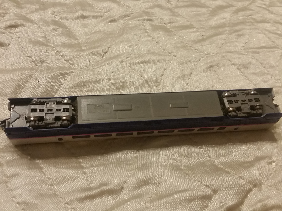

Долго мучался,  разные варианты пробовал,  в итоге все почистил и спиртом протер,  но не помогло.
Пришлось разобрать его и все стало понятно.
Из одной тележки выпал контакт (на фото).
Как так получилось,  не вкурил,  без разбора тележки обратно его поставить никак бы не получилось
Всем спасибо,  кто не бросил в беде.
