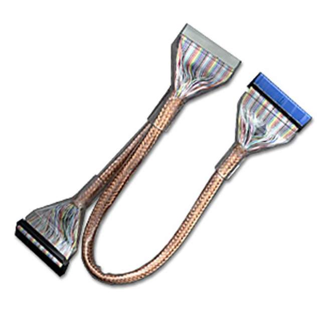

« Ответ #228 : 06 Февраля 2016, 10:23:34 »
Можно раздербанить компьютерные провода например от LPT принтера?
но лучше , шлейф scsi дисков ,они бывают переплетенные и цветные , правда это редкость
, если цвет не важен, проще найти и раздербанить шлейф ide ata от жесткого диска  лучше 80 проводной он тоньше, а 40 проводной потолще.
если повезет найти такой:

 В означенных компьютерных шлейфах провод одножильный - ломается на раз... Не подходит. Да и толстоваты с изоляцией. Единственно хороши провода из межблочных  шлейфов от ноутбуков (тот шлейф что идёт из нижней части в "крышку" к дисплею). Вот в них провода очень многожильные и очень тонкие и гибкие, т.к. расчитаны как раз на огромное количество сгибаний. Если поспросить "ломаные" в мастерских, то с одного можно много напаять. Сам работаю в такой мастерской, кто в Питере - могу помочь.
