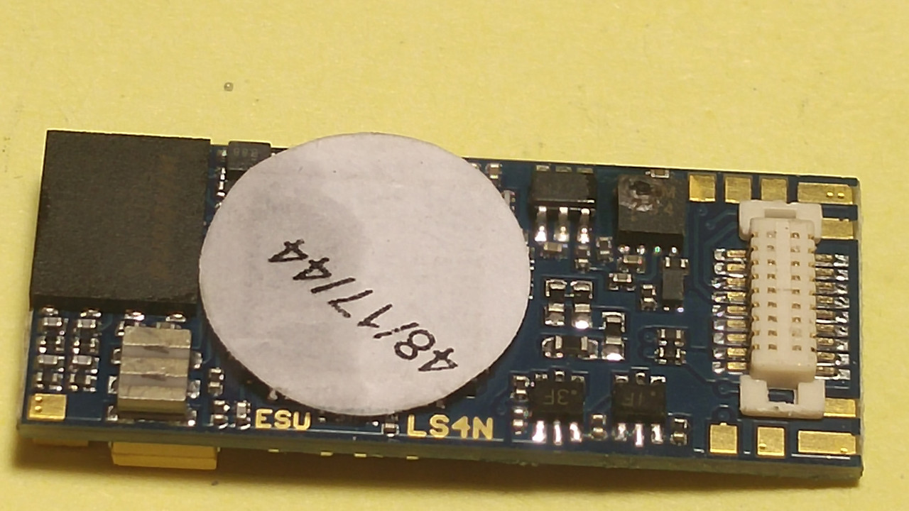

Оффлайн Sid1044
  • Сообщений: 388
  • Репутация: +94/-0
Re: Декодеры для нашего типоразмера
« Ответ #417 : 09 Ноября 2018, 17:47:34 »
Стоит ли попытаться заменить микросхему?
  • Сообщений: 6997
« Ответ #418 : 09 Ноября 2018, 18:17:47 »
Если это не контроллер с программой и ты знаешь, что за микруха, почему бы и нет?
Хуже не сделаешь.
Особенно если есть паяльная станция с феном.
Оффлайн Sid1044
  • Сообщений: 388
  • Репутация: +94/-0
« Ответ #419 : 09 Ноября 2018, 19:08:30 »
Это усилитель, кмк, вывод звука на динамик.
Не знаю марку и тип, не гуглится, что-то, никак...
Коллеги, если кто узнал сборку, подскажите, что за микросхема?
