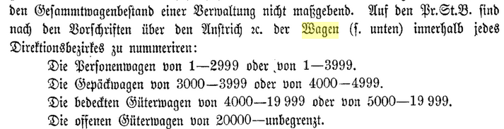

Немного о плане нумерации вагонов Прусских дорог (Betrieb und Verkehr der Preußischen Staatsbahnen: Ein Handbuch für Behörden und Beamte, 1897):
Так что и четыре для крытых тоже правильно. Видимо из-за того, что безперегрузочные вагоны свежее, поэтому номера более поздние.
