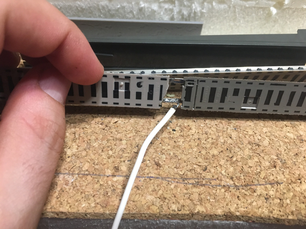

надо паять!
А если их припаять? Просто к рельсам на пластиковой призме не так просто припаять что-либо!
Re: клипсы для рельс
« Ответ #16 : 24 Октября 2018, 11:08:27 »
Так именно поэтому я и написал, что выбор рельсового материала далеко не идеален!
Купи другие рельсы пока не поздно!
А Фляйш на призме в лучшем случае можно пустить па теневой вокзал.
Оффлайн Dwarfff
  • Сообщений: 156
  • Имя: Самир
« Ответ #17 : 24 Октября 2018, 13:05:09 »
Не хочу. Уже кучу стрелок накупил.
« Ответ #18 : 24 Октября 2018, 15:02:51 »
По поводу "паять - не паять. Пайка - тоже не 100%-но надёжна. Случается (нечасто, но всё-таки), паяные соединения отваливаются или теряют контакт, особенно, если выполнены недостаточно опытной рукой или неподходящим припоем/флюсом.
Пружинящие "клипсы" при условии, что они изготовлены не из "консервной" жести, а из действительно пружинящего материала, вполне могут прослужить "верой и правдой", опять же, если место контакта не заливать клеем/краской.
То же самое относится к "джойнерам" (соединителям рельсов). Если после пары-тройки соединений-разъединений рельсов они начинают болтаться, то о надёжности контакта речи быть не может. Хорошо пружинящие соединители дадут надёжный контакт.
Если к соединителям припаивать провода, то пайку нужно проводить быстро хорошо прогретым паяльником. Сильно перегретый во время пайки соединитель наверняка потеряет свою пружинистость.

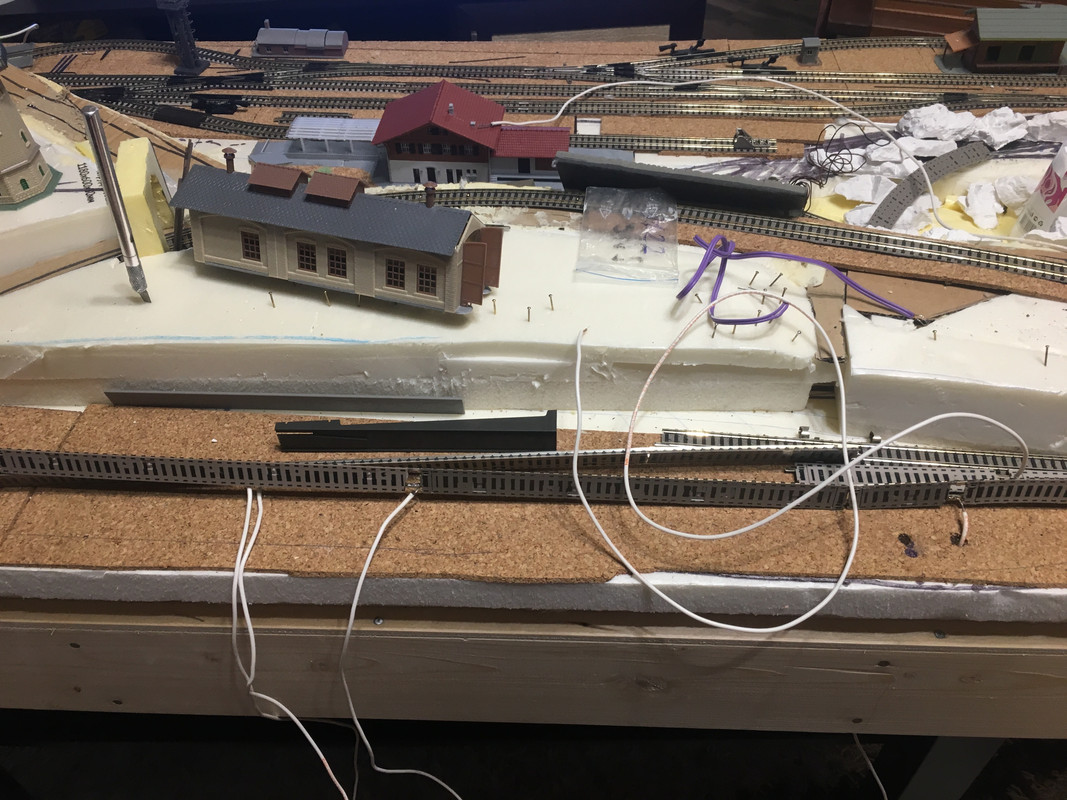

Попробовал подпаяться. О красоте не заморачивался, так как это все будет в теневом. Снаружи буду припаивать клипсы.
Вопрос по нерегулируемому перекрестку. Пересечения же изолированы? То есть питание нужно будет подавать с 4-х сторон ?
Кстати, на очень малом ходу лок встает на перекрестке(( Как с этим можно бороться?
И это мы ещё разделение на блок-участки не обсуждали...
Блок участки. Движение в одну сторону.
« Ответ #21 : 25 Октября 2018, 16:51:23 »
Не факт, что все 4 стороны пересечения изолированы друг от друга.
Скорее всего, вход и выход каждого из двух путей, а также короткие отрезки в центе соединены внутри (под балластной подложкой).
По крайней мере, на аналогичном безбалластном пересечении именно так!
Лучше всего проверить это путём прозвонки. (Ну или попробовать, подсоединив рельс с питанием только к одному из входов, посмотреть, поедет ли лок по выходному участку.)
Поскольку на этом пересечении аж 4 пластиковые "крестовины", то проблемы с токосъёмом при прохождении коротких локов неизбежны.
Если Вы планируете движение локомотивов с 2-3-мя токосъёмными осями, то от применения этого пересечения лучше отказаться.

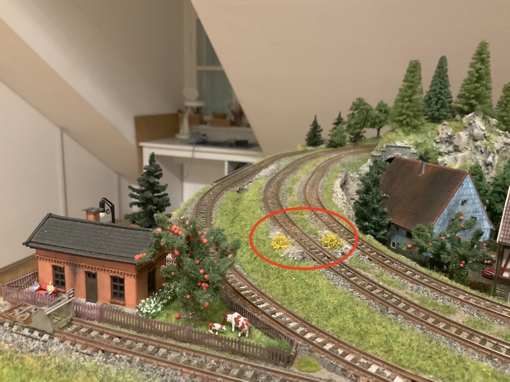

« Ответ #22 : 25 Ноября 2018, 20:39:12 »
Использовал эти клипсы на своем макете. Не паял. Замаскировал
