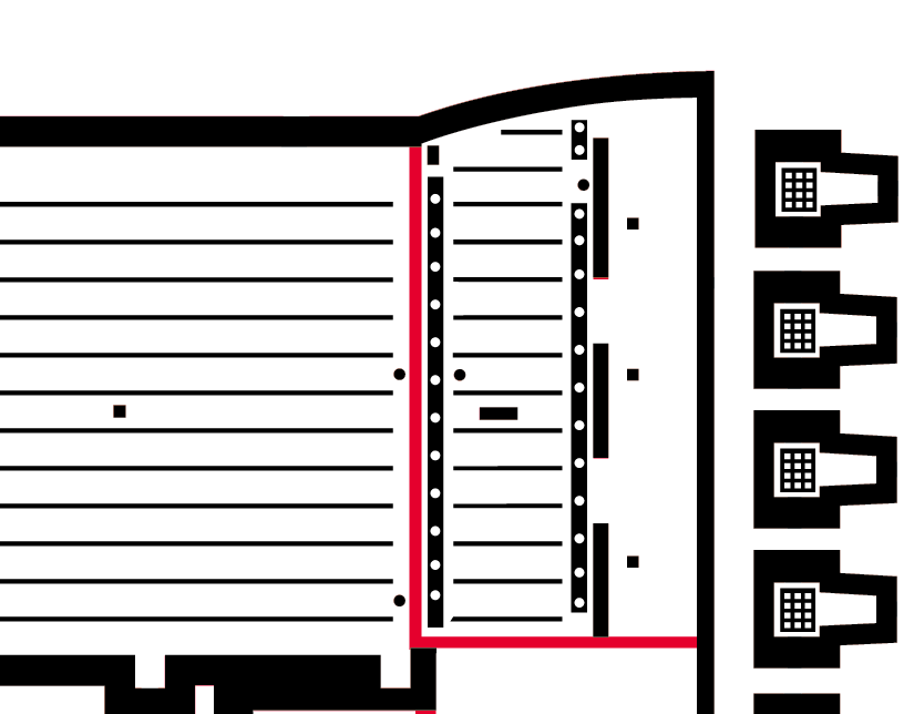

« Ответ #60 : 21 Октября 2020, 19:36:39 »
В данном случае ряд заклёпок на самом видном месте.
И все стенки видно с обеих сторон.
Что бы всё было красиво, действительно пришлось сильно усложнить конструкцию.
  • Сообщений: 14869
Re: Черновичок
« Ответ #61 : 21 Октября 2020, 21:53:05 »
Тут от применения зависит, если такую полоску вставлять то по контуру шпаклевать придётся что не всегда приемлемо.
Не, не отдельную полоску, вот стены вагона, на одной из них, вот такая полоска сразу по месту.
При возможности и желании можно разные варианты попробовать.
Это да! Травленка настолько увлекательная, что можно пробовать и экспериментировать много)))
  • Сообщений: 6988
  • Репутация: +257/-1
Re: Черновичок
« Ответ #62 : 21 Октября 2020, 22:11:50 »
Интересная идея.
Но бронепоезд собирался из абсолютно плоских листов на болтах.
Поэтому - только выпуклые болты на гладком листе.
Надо добавить припуск на подтрав. Если, конечно, браться за переделку.

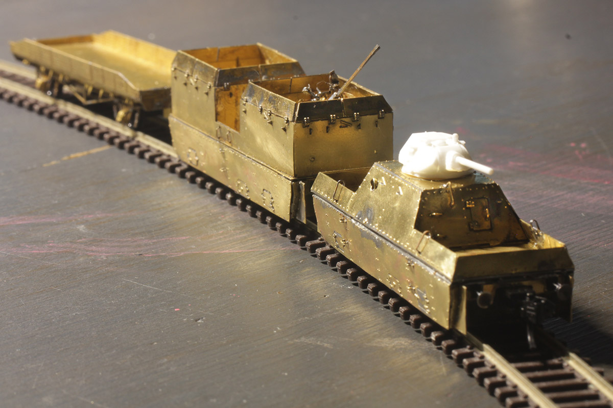

« Ответ #68 : 22 Ноября 2020, 08:03:19 »
Чашу надо было испить до дна.
Ведь осталась ещё артиллерийская платформа ПЛ-43.
Удивительно, но заклёпки уцелели намного лучше.
И хотя результат был в целом понятен, так как были унаследованы все ошибки зенитной платформы, хотелось посмотреть на металлическое изделие.

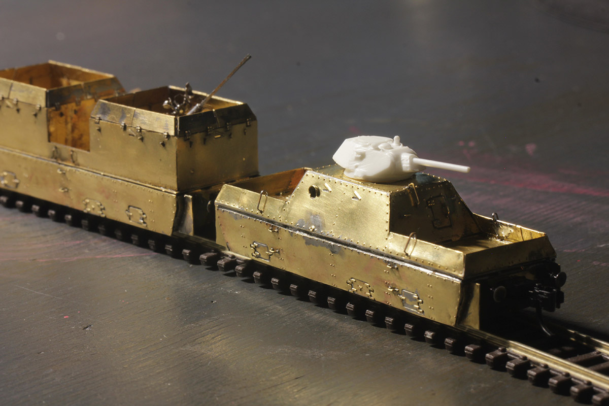

В процессе работы прорезал отверстие под сцепки. К счастью на тыльном листе они были, а фронтальный лист был наполовину стравлен. Прорезалось легко.
Опять основной проблемой оказались недостаточные припуски на сгибы бортов. Основной негативный результат - частичное несовпадение сквозных отверстий и щель по стыку верхней и нижней частей корпуса.
Чуть изменил технологию сборки - буксовые узлы устанавливались после полной сборки корпусных деталей. Это существенно упростило сборку корпуса, но усложнило установку буксовых узлов, так как нижняя часть корпуса сужается. Если бы эта мысль пришла в голову на этапе проектирования, можно было бы всё сделать проще и изящней.

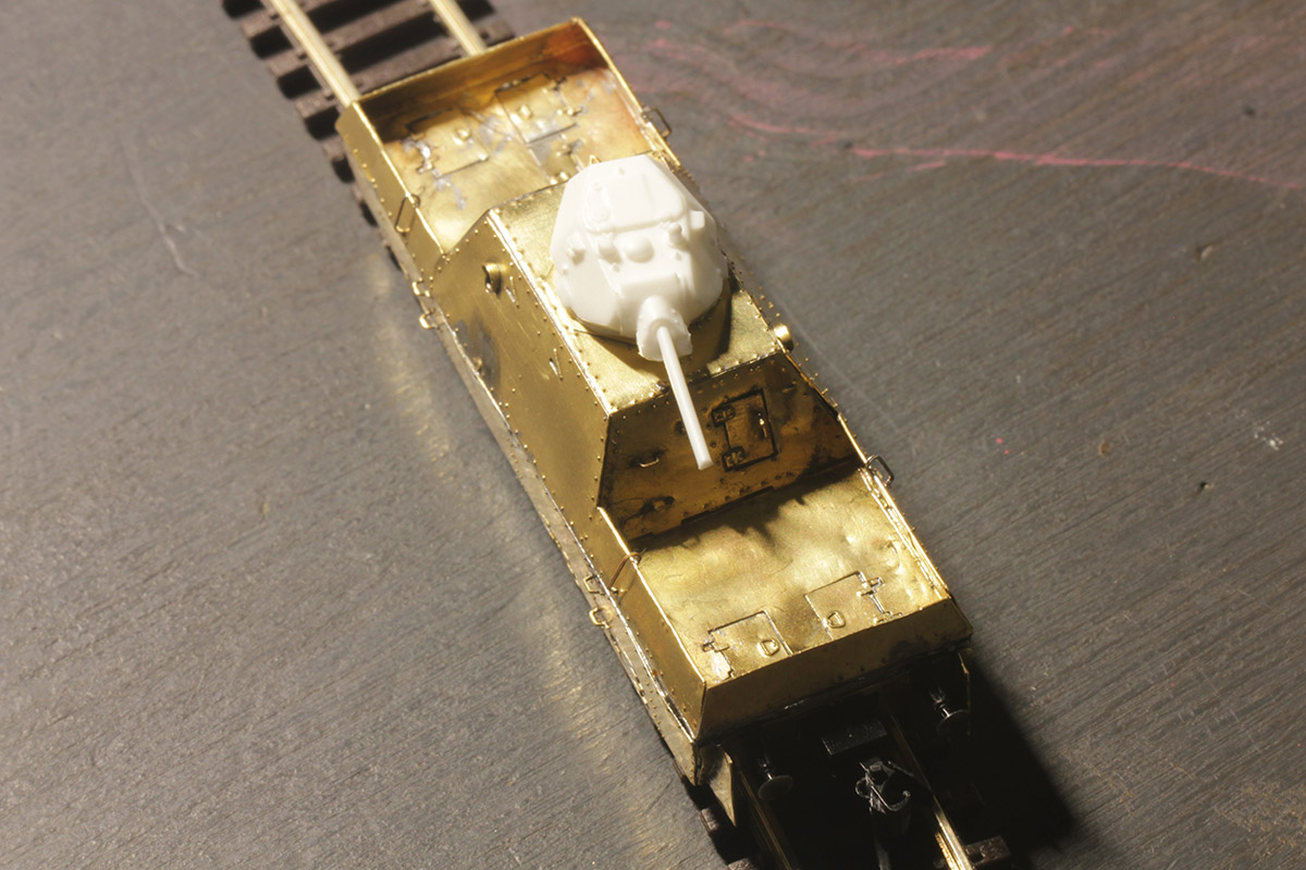

Ну и были переоценены возможности по точному сгибанию деталей переменной толщины. Верхний лист пола платформы имеет выступающую кромку по периметру. это сделано для имитации уголка к которому крепится борт. Естественно, выступ обеспечен за счёт стравливания центра пола. При сгибании сгиб происходил не только по запланированной линии, но и по границе пола и кромки. Это привело к неплоскостности пола и увеличению зазора между верхней и нижней деталями корпуса.
Также на этом фото хорошо видно щели на стыках боковых и фронтальных листов как верхней, так и нижней частей корпуса.
Видно неудачно согнутую нижнюю кромку внутренней части борта - она как-раз зацепилась за выступающую кромку дна. Остальные борта согнулись удачнее, но этот - такой. А главное - всё это практически не видно на модели. Можно было не выпендриваться. :-\

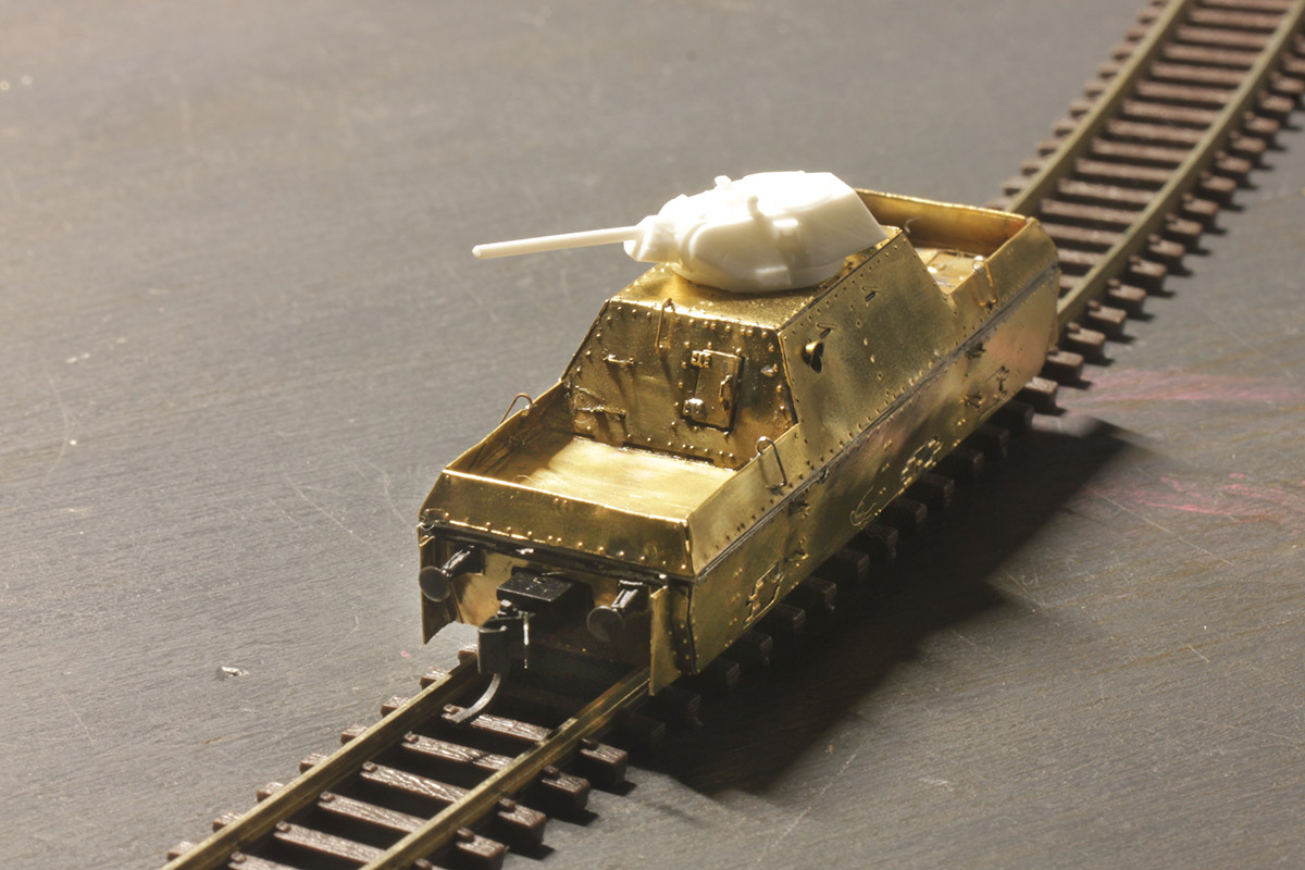

Ну и дверь боевой части экипаж не смог захлопнуть. :D
В целом ситуацию с бортами (да и всем корпусом) можно было бы улучшить, сделав каждый из них отдельной деталью, но, скорее всего, это было бы абсолютно несобираемо.
Основная сложность в том, что на прототипе борта и пол - просто тонкие бронелисты. Причём с множеством люков и заклёпок. При этом на самих люках тоже есть детали, а петли везде - нарочито накладные, что просто полутравом не сделать, а для отдельной детали - слишком мелко.
Необходимость делать повсеместно полутравы привела к очень сложной конструкции бортов. Все они двуслойные, как и пол, и боевое отделение.
Хотя, если отойти подальше и не всматриваться, то получается примерно так:
Очевидно, что жизнь в модель вдохнули литые детали - башня и буфера.
Ещё раз говорю огромное спасибо Александру за фантастические достижения в литье.
Без его помощи я бы и не начинал.
А начало, между прочим, было таким:
Но всё это - часть большого проекта.
Который реализуется очень медленно и после отбраковки паровоза, непонятно - будет ли завершён.
Но готовая часть совместно выглядит достаточно гармонично:
Теперь надо красить. А я вообще не по этой части.
Поэтому - ряд вопросов к нашим мастерам:
(Красить хочу тамией из баллончика.)
Какой тамиевский грунт подойдёт и к смоле и к латуни?
Как готовить поверхности?
Как красить внутренние углы что бы прокрасить, но не залить всё напрочь?
Ну и вообще - советы "чайнику" по ситуации.
