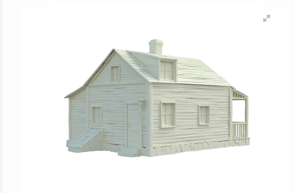

Да Саша это из под принтера : пилотные модели ) тиражироваться можно если найдутся желающие это приобрести) А пока так сказать для сэбэ)))
Но знаешь я про деньги не думаю - честно! Главное что бы мне нравилось люблю делать то что люблю и другим желаю) если все будут делать то что любят наступит эра благоденствия! А пока только для себя ) кстати желающие если есть можете подписываться я сделаю)
Но спрос на девятку мизерный сам знаешь тем более на отечественную тематику ( но мизерный он потому что почти нет ничего так что все зависит от производителей и покупателей) голосуют- рублем как ты любишь говорить а лучше евро)))
Юр, здорово получается! Хорошее начинание у тебя! Но... Я так понимаю, это из-под принтера? То есть надо как-то тиражировать?
Да, это понятно. Но просто потенциал у таких домиков, мне кажется есть. Тут главное, сколько может стоить тираж. Но с другой стороны, да, конечно, то что мы делаем, прежде всего для себя!))) А там как получится. Кстати, если наоборот, если сначала ставить бизнес в приоритет, то скорее всего ничего не выйдет! :)

Юрий, а если будет тираж, что за технология - принтер или копирование литьем?
Сколько может стоить тираж? Смотря какой чем больше тем меньше цена))))если на принторе то если минимально 7 баксов час печати а на домик уходит при данном качестве печати 1час 30 м на каждую часть ( основную ) а таких частей 6 как минимум то получается целый день домик печатать ))))) но для себя любимого это можно )))) а так только машинное время 7
Выше написал можно и так и так но на принторе дороже будет( но зато пластик клеить можно и красить хорошо( хотя смолу я тоже люблю просто не любит она прямых солнечных лучей ) и много не натирожируешь) а так по мере заказа можно просто печатать и все дела) ты заказываешь я печатаю )))
Благодарю, я не заказываю, мне интересен вопрос чисто с технической стороны.
Ну это,кстати, вполне правильный подход. Поскольку рынок маленький и нестабильный... Заказываешь - печатаю.

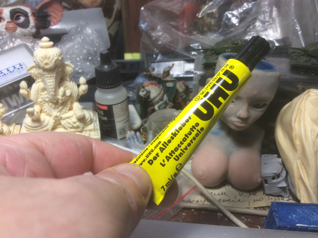

А пластик из под принтера можно клеить модельным клеем?
Саша, конкретно этот пластик - ABS - клеится ацетоном, насчёт модельного клея не уверен - не пробовал, но ацетон - дешевле :)
Модельным клеем можно но они тоже разные бывают но вот эти клюёт намертво и плавят пластик так что надо понемножку без фанатизма намазывать)

Не Саш ревел например плохо клеит( самый хоршоший результат UHU в леонардо магазин сетевой хобби и в оби тоже есть вот они клеят супер)
