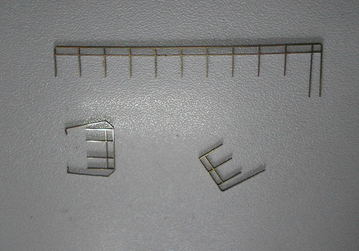

Могу сообщить что пробовал договорится о лазерной резке у питере, в целом адекватная контора, 0,2 из латуни, в результате попробовали бесплатно и определили что не получается именно из за малой толщины, неровные края получаются, вообщем отказались.

Ну не знаю кто как режет а мне нарезали поручни для моей чмэхи и нормально получилось из стали 04 толщина поручней тоже 04 :)
Меня устраивает при штучном заказе :) а с травном целая история и латунь травленую ведёт :(

Юр, вот из стали это интересно...потом может ПРМ  для паровоза попробовать можно, там как раз сталь хорошо бы была, для прочности и цвета.
