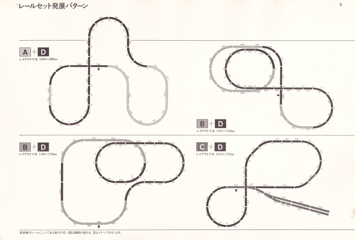

« Ответ #30 : 16 Сентября 2020, 18:25:33 »
Добавлю информацию из старого каталога Tomix на коричневом балласте.

P.S. И еще немного всяких типовых путевых схем.

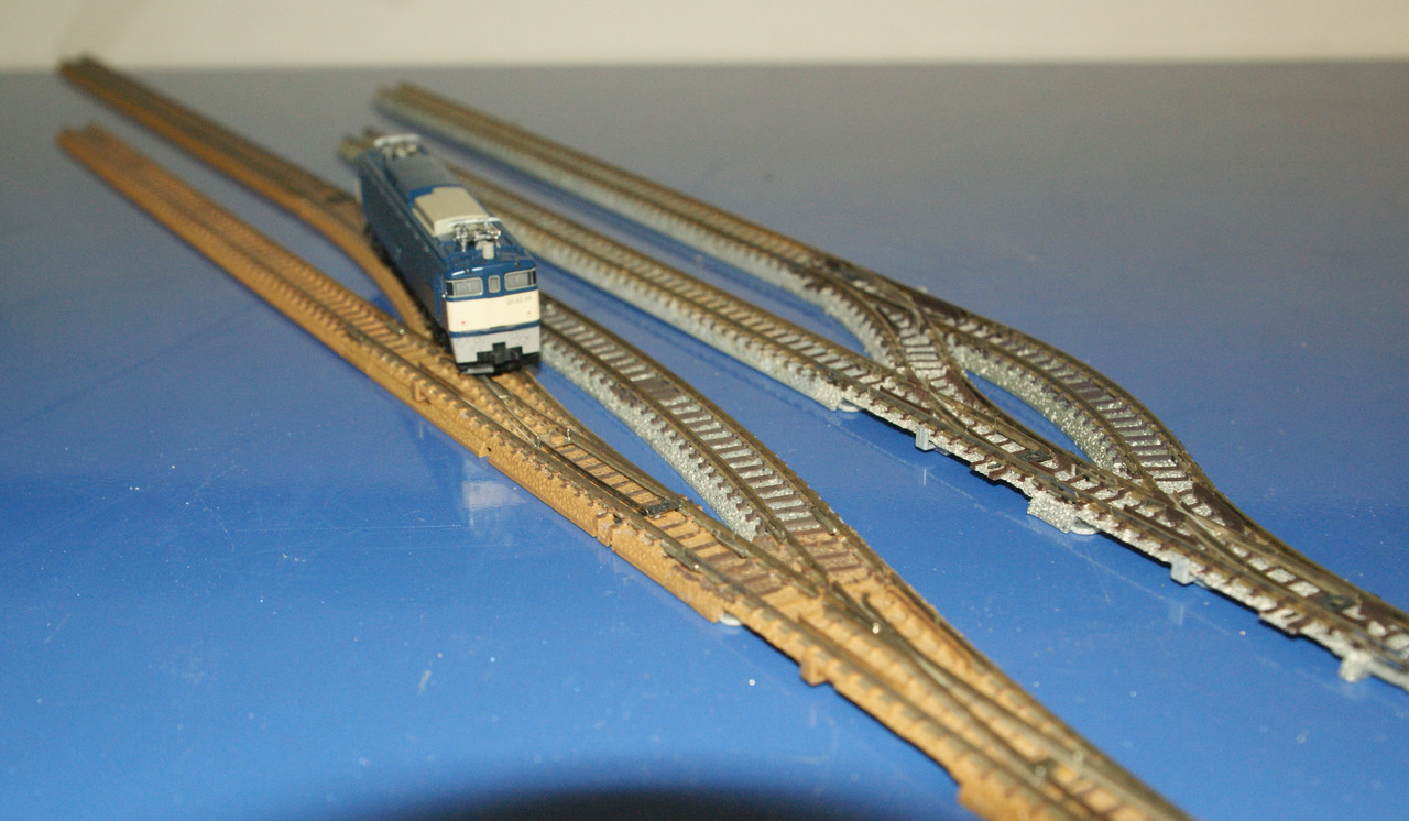

« Ответ #38 : 23 Ноября 2020, 06:07:18 »
По моему здесь использовался 140 радиус. Уж сильно близко расположены стрелки друг к дружке.
Re: Путевой материал TOMIX
« Ответ #39 : 23 Ноября 2020, 15:46:05 »
Тёзка! Ну приглядитесь внимательней:  :lupa:
1. При съёмке "на длинном фокусе" всё кажется близким!  :) Надо смотреть относительные размеры. Видно, что ВСЕ стрелки в кадре - одинаковые (не считая, естественно, 2-радиусных R280/R315). На розовых (имитирующих пластик) шпалах бывают только стрелки R541 и никакие другие! Стало быть ВСЕ прямые стрелки - R541.
2. Также хорошо видно, что 6-осный лок (длиной 100+ мм) полностью умещается на любой одной стрелке (каждая стрелка - 140 мм в длину). Стрелка же R140 имеет длину всего 70 мм и лок на ней ну никак не уместится.
3. EF200 от КАТО (самый первый в ролике) не проходит даже R177, а уж R140 - тем более ему не под силу!
Таким образом, показанная "змейка" R541 вправо-влево является полностью штатной для любого японского ПС и, как сейчас говорят, это тест "ни о чём"...
Повторюсь, ничего нового и полезного о путевом материале Томикс из приведённого ролика мы не узнали.
13 минут довольно однообразного катания... возможно это и небезинтересно было бы посмотреть, но не в этом топике.

« Ответ #40 : 23 Ноября 2020, 18:47:50 »
Честно говоря, в жизни я вовсе не заядлый спорщик.  ^-^
Японцы любят красить рельсовый материал во всевозможные цвета. И это не фирменные стрелки, имитирующие настоящие пластиковые шпалы на стрелках.
Я специально попробовал имитировать такой же кусочек с овалом внутри. Мне кажется, что вариант с 140-м радиусом больше похож на видео, чем с 541 радиусом.
Вот с чем я совершенно согласен, так это с этим:
Поэтому можно безболезненно удалить, наши "разбирательства", включая ссылку на ролик. :close: :-):-)
P.S. Кстати на вашем видео с китайским макетом, электровоз легко проходит 140-ую стрелку. Стрелка - это не полкруга того же радиуса. Там получается "другая геометрия" с разнонаправленными изгибами.

« Ответ #41 : 23 Ноября 2020, 22:25:48 »
Это заметно!  :D
Вообще-то, нормальный спор (дискуссия), когда целью не является выяснить, КТО "правее", приводит как правило, к разъяснению предмета спора, установлению истины. И такой спор приносит явную пользу! Но это только при условии, что стороны обмениваются НЕ простыми утверждениями, а аргументами.
Дело не в том, чтобы не быть (или не слыть) спорщиком! Дело в том, что форумчане, читающие данную тему ради получения информации, будут дезинформированы непроверенными сведениями или необоснованными утверждениями, чего хотелось бы этого избежать.
Например:
Это по-вашему НЕ фирменные стрелки?
Это - тоже не фирменные?
Замечательно! Эксперимент - один из самых убедительных аргументов. Но...
Эксперимент должен быть корректным, чтобы сравнивать сравнимое.
1. Ваши фото сделаны на "нормальном" фокусе (в отличии от видеоролика) и Ваша "рыжая" R541 стрелка выглядит на фото чуть ли не втрое длиннее "розовой" на видео, хотя они в действительности одинаковы!
2. Ракурс (почти чистый анфас!) выбран столь неудачный, что судить о размерах "в глубину" относительно лока практически невозможно.
3. EF62 - наиболее НЕудачный образец, т.к. он двухтележечный в то время, как EF200 и подавляющее большинство аналогичных электровозов - трёхтележечные, которым средняя тележка мешает проходить малые радиусы.
Кстати, EF62 от Тоимкс у Вас R140 проходит или нет?
В конце-концов, не столь и важно, какие именно стрелки там на видео...
В то, что EF200 КАТО (без "тюнинга"!) нормально проходит R140 не поверю, пока не увижу наглядное видео или воочию!
Поддерживаю! :friends:
Каждый из нас может отредактировать или вообще удалить те свои сообщения, которые не содержат полезной для данной темы информации.
А ссылку на ролик, если хочется её сохранить, можно поместить вот в этот топик.
Э-э, Батенька...! Вынужден повториться: сранивать надо сравнимое!
Это ED61 Tomix.
Во-первых, он намного короче 6-осников, во-вторых - 4-осный. R140 для него официально допустимый радиус, однако, не исключено, что он и R103 вполне осилит! :senile:

« Ответ #42 : 26 Ноября 2020, 14:47:53 »
Это фирменные. У японца весь путевой материал крашеный самопально.
Нет, ему это не под силу. Ему 177 радиус дается с трудом. 243 - нормально.
