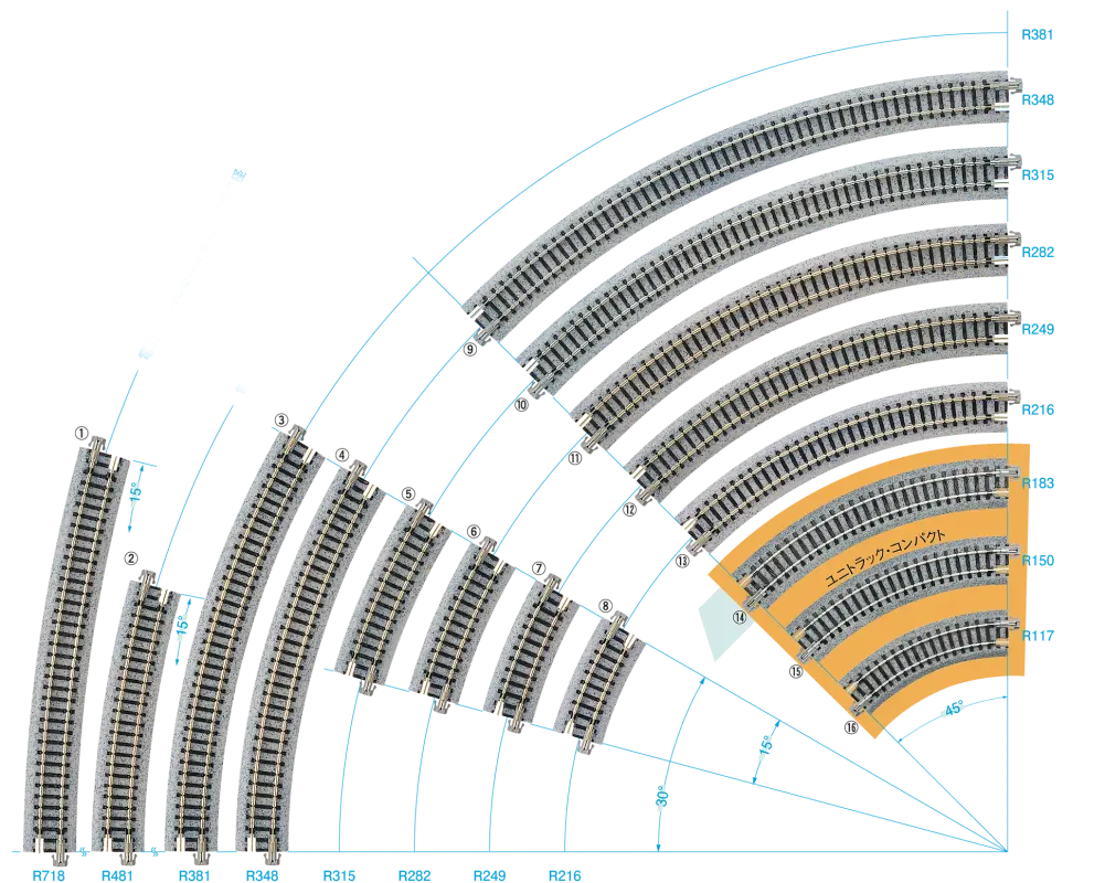

Стандартный радиус кривой Томикс - 280 мм. Есть также 243 и 317мм.
Есть т.н. "мини-курве" - R177, 140 и 103мм.
Стандартное расстояние между параллельными путями - 37 мм (у КАТО - 33 мм).

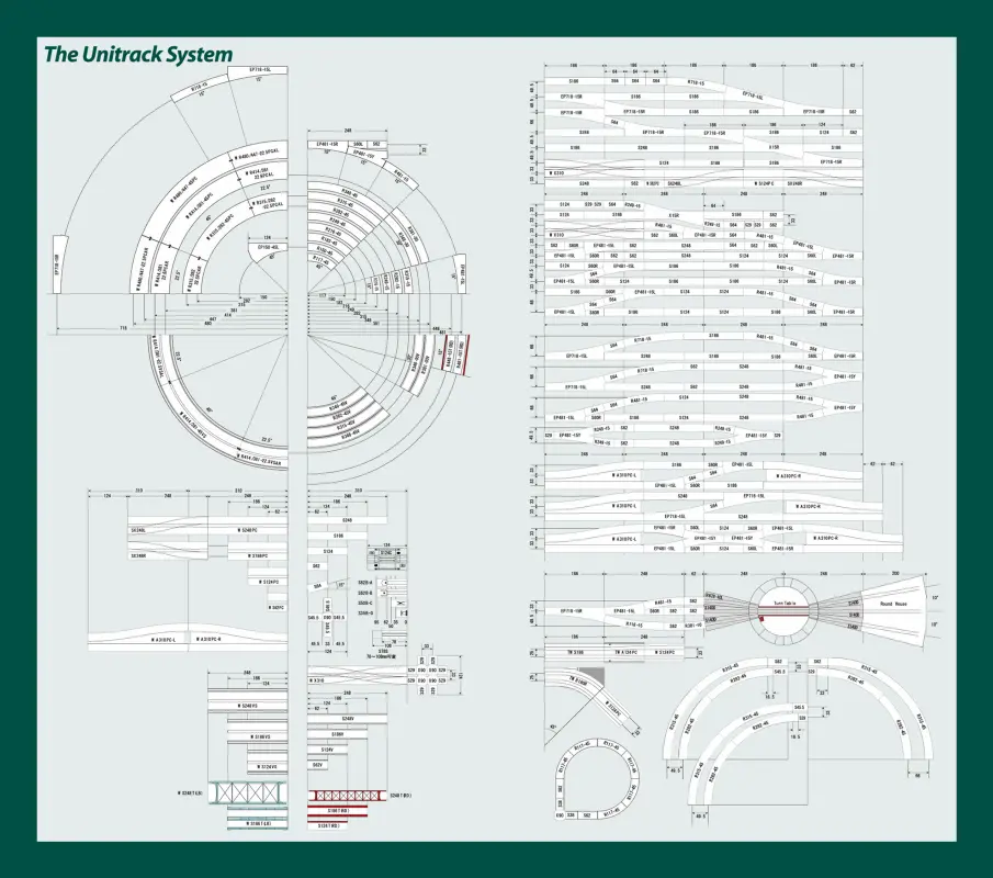

Хоть тема про Tomix, но для информации закину варианты Kato.
Почему-то вторая картинка грузится в плохом качестве(
  • Сообщений: 1094
Re: Путевой материал TOMIX
« Ответ #59 : 18 Августа 2022, 22:32:00 »
Като видел. Радиусы большие, а главное радиусных стрелок нету.
