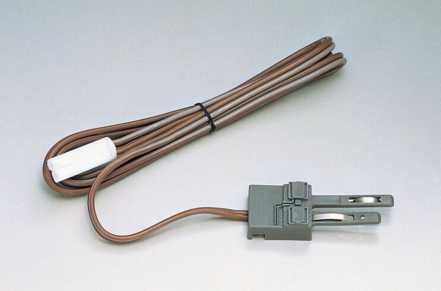

можно подавать штатными "фидерами"
А как они выглядят?

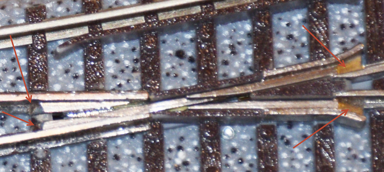

Андрей, очень полезное видео. У нас с Вами немножко разный путевой материал. И дело не только в цвете пластика. Смею предположить, что чуть разный конструктив в центре стрелки, где перекрестие. В моём случае присутствует явная ступенька с подъёмом (на фото ниже). Возможно это есть и у Вас, но меньше. В наличии у меня другого ПМ нет, так что сравнить не могу. На видео ниже BR98 явно подпрыгивает ровно на перекрёстке, а при чуть меньшей скорости застревает. Стрелка и рельсы лежат ровно. Боюсь, что дело именно в конструкции. Похоже, что Ваш вариант стрелок больше подходит для европейских моделей, чем мой.
Нашёл у себя сломанную стрелку, которую не жалко и срезал дремелем эту ступеньку.
В результате модели проходят стрелку значительно лучше, но применять данный метод к хорошим стрелкам пока не хочу.
А фляйшмановский РМ на призме как в этой связи? Европейцы не прыгают?
На сколько помню не прыгают, но грязь он набирает в разы быстрее, чем TOMIX, да и другие "болячки" присутствуют.
TOMIX однозначно лучше (это imho), но стрелки, применительно к европейским моделям, в первую очередь на цифре, в аналоге меньше, портят всю картину.

Сергей Вы абсолютно правы на моих стрелках как раз торцы под углом в заводском исполнении (посмотрите моё фото стрелки) а Вы сами их подрезали. Скорее всего у Вхас китайская версия ТОМИКС т. К. Японцы часть производства передали в Китай а они упростили.
Это с сайта то микс такая-же стрелка
Ë на моей стрелке скос в центре положе чем на новой японцы "лажают" Либо китайцы фуфло японцам гонят :-\
  • Сообщений: 1608
Re: Путевой материал TOMIX
« Ответ #71 : 05 Сентября 2022, 09:57:55 »
"После сборки доработать напильником!"--рекомендация из анекдота актуальна для нашего хобби !  8):selfmade: :selfmade2:
« Ответ #72 : 05 Сентября 2022, 10:00:16 »
Так стрелки то разные - по крестовине четко видно. Рыжий балласт это старая конструкция, которая давно не выпускается

« Ответ #73 : 05 Сентября 2022, 14:04:07 »
Стрелка одна и таже по коду томика, но разница в конструкции в новой механизм впихнули в балласт и видать не хватило места вот они поменяли материал с металла на пластик, либо китайцы не стали замарачиваться типа работает и фиг с ним а тестили на японцах паровозах.
Что сейчас гадать получилось хуже чем було.
  • Сообщений: 3875
« Ответ #74 : 05 Сентября 2022, 14:48:40 »
Действительно все что у них одинаковое это номер кода производителя ну может ещё и размеры. Во всём остальном я бы сказал , что это совершенно разные стрелки , с разными механизмами и принципом действия да и внешним видом. Вполне допускаю , что код у них один , но вот временной интервал между их выпуском как мне кажется  не менее 25-30 лет. Хотя то что стрелка сделана на баластной призме может сократить временной интервал до 15-20 лет. Но время не главное главное что бы всё хорошо и правильно работало.
