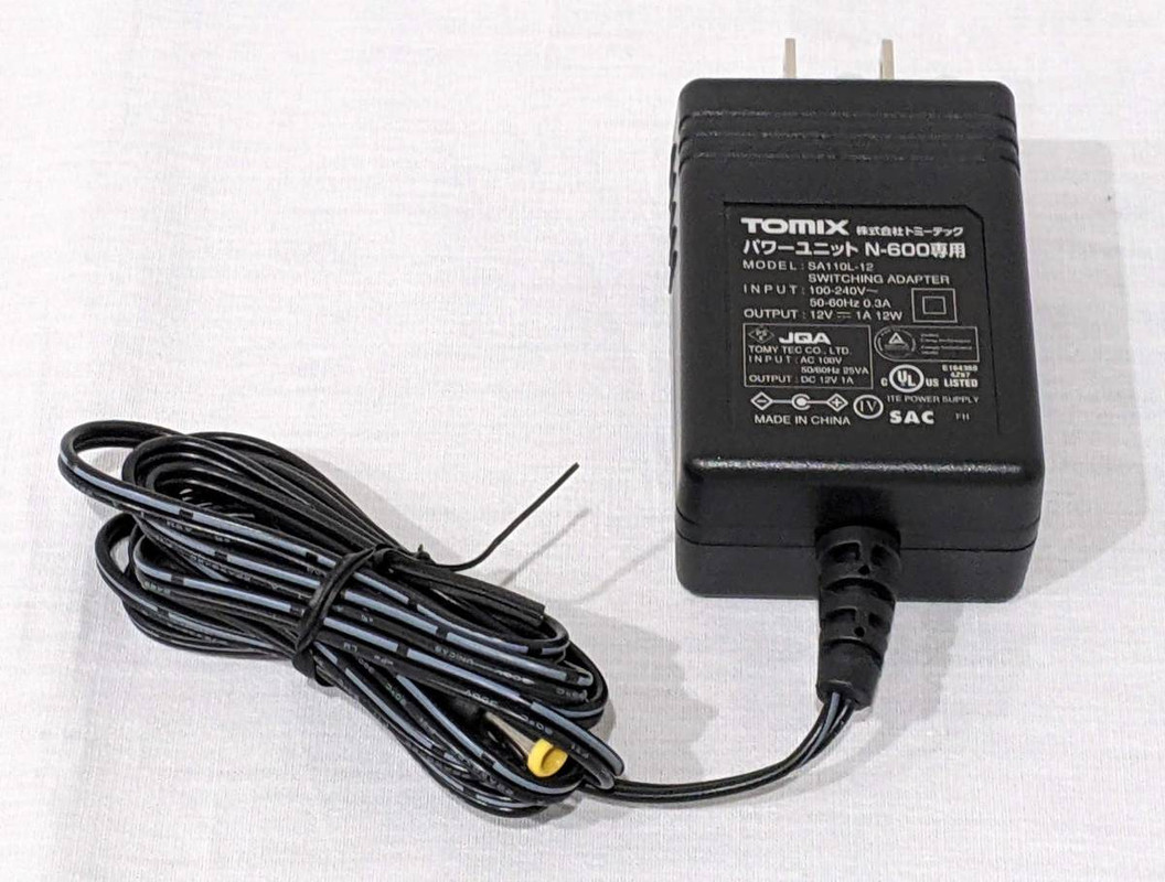

Подскажите, пожалуйста. Кто нибудь использовал такой источник питания, он реально работает от любой сети (по напряжению)? Переключателей на блоке никаких нет.

Не использовал, но по параметрам на корпусе должен работать. Неудобная вилка на коробке если розетка в стене выпадать под весом может, там же еще переходник на евро-розетку будет.
Специально посмотрел по Яндексу картинки, они сейчас все с такой маркировкой идут. Чисто на входное 220В даже не попались везде от 100 до 240.
именно такой нет, но  сейчас почти во все электронные БП  для разной мелочовки,  китайцы одну и ту же начинку запихивают в коробки с разными вилками. поэтому на входе то, что указано от 100 до 240 вольт - будет работать. Единственно рекомендую  взять обычную евровилку на проводе и припаять/прикрутить к плоским контактам с изолентой/термо-кембриком, а не через переходник. это удобнее.
Re: Путевой материал TOMIX
« Ответ #81 : 27 Октября 2022, 18:47:59 »
Я постоянно использую с блоком Tomix N-600!
Работает без замечаний.
"От любой сети" - не скажу, но от 220V работает/. :)
Неудобная вилка...
Купил на Али вот такой удлинитель - не нарадуюсь:
- можно включать как евровилки, так и японские/американские (вставленные вилки держатся плотно и не выпадают даже при переворачивании!);
- каждая розетка имеет свой выключатель и индикатор включённости;
- два USB-порта по 2,4 А
- встроенный фильтр импульсных помех и защита от перенапряжения.

Спасибо всем, кто ответил. Такие раньше не попадались. Даже интересно как это схематически реализовано.
Да там особо интересного ничего нет, поищите в Яндексе картинку. Просто раньше стоял преобразующий напряжение трансформатор, чем больше ток, тем крупнее он был и он мог перегреться не от того напряжения, а сейчас схема, которой все равно, что 100, что 240, после себя она выдает нужное значение, которое дальше и используется. Импульсные блоки питания все в основном сейчас, они дешевле в производстве и компактнее. Ваш блок на 1 Ампер, раньше бы только трансформатор был больше этого блока в пару раз.

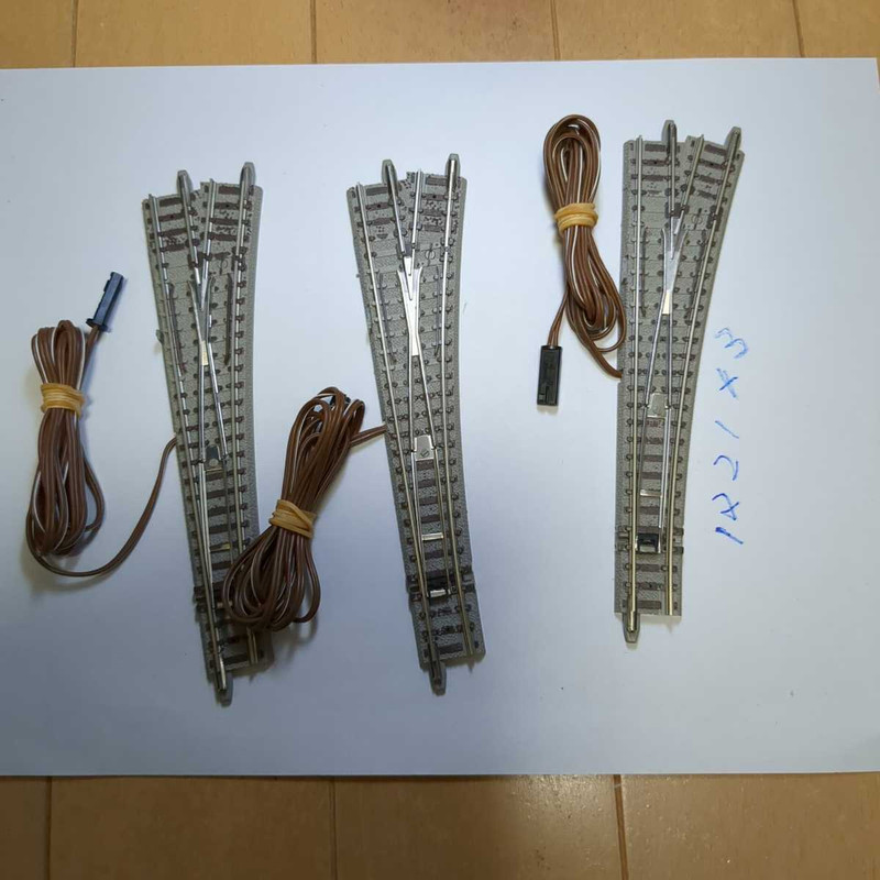

Пришли наконец стрелки Tomix на коричневой основе. По ним европейские локомотивы ходят отлично.
На старой версии стрелки нет ступеньки, как на новой (серой). Вернее она есть, но значительно меньше.
Из минусов - визуально громоздкий привод в отличие от новой версии, где он спрятан внутри. Но это я скорее придираюсь... )))
Отдельный, лично для меня, плюс этой старой версии - три управляющий провода вместо двух новой версии. Проще подключение к декодеру от Модельдепо.

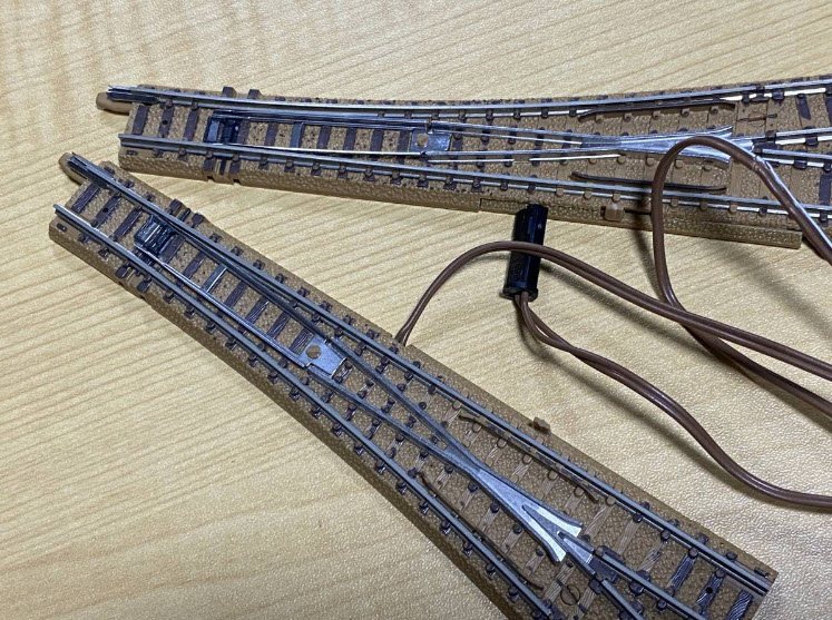

Подача питания на рельсы TOMIX.
Штатно от производителя - через фидер. Мне хотелось обойтись без этого. Куда подпаяться?
Единственное место (видно на фото) для чего задумано производителем не понял, но именно к нему и получилось "прицепиться".
Без кислоты не пропаивается категорически. С кислотой - без проблем. Температуру пайки на станции выставил 420 градусов для минимизации времени нагрева и уменьшения площади нагрева места пайки.
На серой рельсине получилось не очень визуально. Зато понял как.
Второй паял коричневую рельсу. Получилось на мой взгляд отлично.
Снаружи на обеих рельсах никаких повреждений.
Теперь можно пропаивать рельсы на макете.

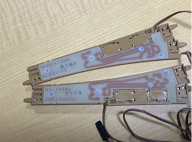

Есть промежуточная версия, по конструктиву как старая, но с приводом внутри призмы.
  • Сообщений: 409
« Ответ #86 : 19 Ноября 2022, 22:01:39 »
Михаил, можете бросить каталожный номер / ссылку ?
« Последнее редактирование: 19 Ноября 2022, 23:04:34 от Serm »
« Ответ #87 : 19 Ноября 2022, 23:03:10 »
Михаил! Присоединяюсь к своему тёзке.
Очень интересно!  :lupa:
Можно какие-нибудь подробности о "промежуточной версии" стрелки?
Может, есть фото, ссылка и т.п.?

Артикул 1221.
  • Сообщений: 409
« Ответ #89 : 20 Ноября 2022, 12:43:50 »
Артикул 1221.
Михаил, спасибо за подсказку. Буду знать на будущее.
Артикулы 1221 и 1222 соответственно. Есть с коричневой и серой призмой.
Ещё бы понять как у них со "ступенькой". Как по ним ходят европейцы.
Не обращали внимание - есть ли вариант стрелок на серой призме, но с управлением тремя проводами?
