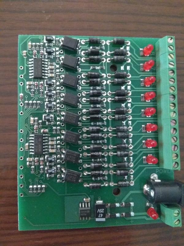

« Ответ #15 : 12 Февраля 2019, 20:59:51 »
А можно фотку CD1 со стороны выходов? Что там стоит, можно по параметрам посмотреть.
там 817, так сработают или нет, если из ДСС делать постоянку.
  • Сообщений: 1537
Re: подбор оптопары
« Ответ #16 : 12 Февраля 2019, 21:08:54 »
если на рельсах будет постоянка, то нужно подбирать полярность. в одну сторону будут работать в обратную нет.

  • Сообщений: 1537
Re: подбор оптопары
« Ответ #18 : 12 Февраля 2019, 21:27:27 »
там на выходе если правильно рассмотрел стоят два 4 канальных компаратора LM339, в качестве буферных элементов
на выходе дают по 20мА всего, но реле выше должно работать стабильно.
Оффлайн Alexandro
  • Сообщений: 531
  • Репутация: +21/-3
  • zené vonat
  • Откуда: SPb
  • Имя: Alexander
Re: подбор оптопары
« Ответ #19 : 13 Февраля 2019, 00:10:39 »
надо поверять,главное работоспособность,компаратор тот же транзюк на входе толко с орого срабатывания.

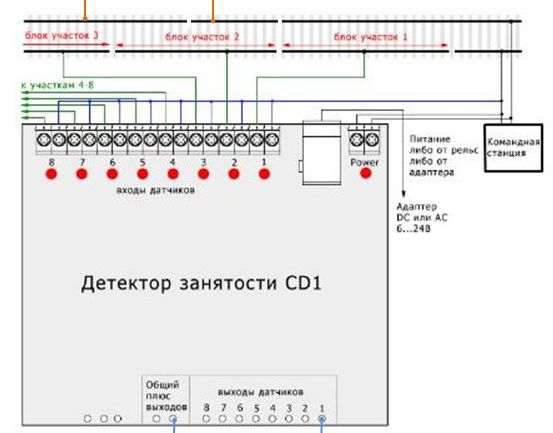

  • Сообщений: 1170
Re: подбор оптопары
« Ответ #20 : 13 Февраля 2019, 07:50:11 »
Да, там LM339. Есть еще один вопрос:пока блок-участок занят  у CD1 на выходе будет ток. т.е. катушка реле будет включена. Если вместо бистабильного реле взять моностабильное, сколько оно может находиться под напряжением. Не сгорит-ли катушка реле или этот компаратор?
  • Сообщений: 1170
Re: подбор оптопары
« Ответ #21 : 19 Ноября 2022, 22:04:31 »
Вопрос: зачем питание на CD1, да еще с такой всеядностью. Напряжение на выходе равно поданному питанию или там 5В?
  • Сообщений: 1537
Re: подбор оптопары
« Ответ #22 : 19 Ноября 2022, 23:30:40 »
ну как же? схема справа от оптронов питается с рельс https://i.postimg.cc/PrFSMWfF/viber-image.jpg
а всё что слева, требует отдельного питания.
не вижу, что там за стабилизатор, но вероятно на 5 вольт, так что на выходе они и есть, и точно не та напруга, что на рельсах, т.к. оптроны именно для этого предназначены.
Точнее там стоят два счетверённых компаратора LM339, которые 5 вольтами питаются. но выходы у них слабенькие по току.
всеядность это нормально , никогда ведь не знаешь, что на рельсах.

  • Сообщений: 1079
Re: подбор оптопары
« Ответ #23 : 21 Ноября 2022, 09:03:21 »
Вот подкючение реле. Верхний левый угол.
