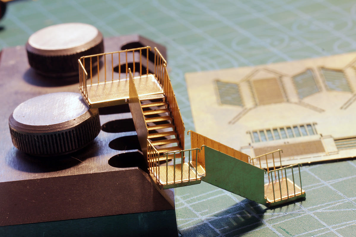

Получил посылочку с травлом.
Не удержался - сразу попробовал собрать лесенку.
Ну надо ж было так облажаться - не поставить в макет один слой!  :facepalm: В итоге с тыльной стороны не протравилось. Зато портить не жалко. А попортил много - огрехи проектирования. Но для того пробный образец и нужен. Огрехи поняты и как их поправить - понятно. В целом концепция - рабочая.
Так как это перекликается с текущей темой - покажу здесь, что получилось. Если в дальнейшем это будет заслуживать отдельной темы, будем делать отдельную тему.
В целом, собралось всё кривовато и очень сложно. Поэтому выглядит соответственно. После доработки собираться будет легче и ровнее.
Перила лестниц должны быть как у площадок - протравленные насквозь, решётки на площадках и ступеньках - тоже.
Правильная лестница лежит на заднем плане.
Концепция такова - есть отдельные детали - лестница и три типа площадок. Площадки трёх типов - узкая прямая, узкая с поворотом и двойная с разворотом. Лестница крепится к любой открытой стороне площадки любой своей стороной. Это позволяет набирать любую конфигурацию. Все площадки есть на фото.
Есть немного деталей, которым достался правильный макет и они протравлены с двух сторон.
На просвет это выглядит так:
Не устаю удивляться работе производства! Протравлены очень мелкие детали. Ступенька по короткой стороне - всего 2 мм! :-[
Вопрос только в том - а как оно прокрасится? И чем? :thinking:
Так что из проверенного есть люки, ливнёвка и лестница (условно, будет доработка :lupa: :paint: :selfmade2:).
