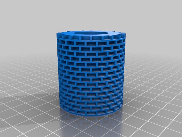

В нашем масштабе, даже такой вот текстурной скалкой прокатить ровно без сбоей достаточно трудно,

У скалки есть достоинство: ямки глубокие и формуемый материал не касается дна. И во время прокатки стенки ячейки на скалке формируют слегка расширяющиеся канавки, что способствует беспрепятственному извлечению инструмента.
