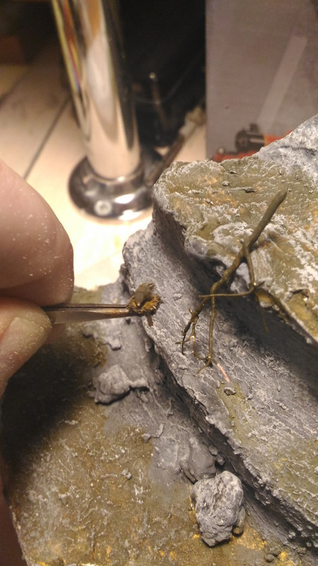

И пока все мои небольшие старания приводят к "каше". Тут бронепоезд, там гора похожая больше на карьер, 3 часа убил на "воробья" и целый день на 5 деревьев)
Вывода по тематике нет. Война план покажет.
Процесс уж больно интересен.

« Ответ #6 : 09 Марта 2019, 20:16:16 »
Гора нормальная кстати)
