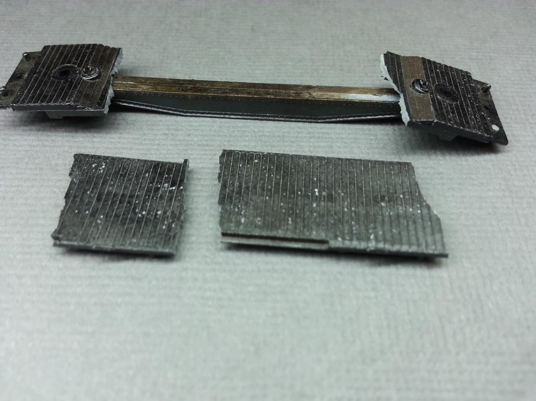

Не знаю, куда такую тему определить...
Думалось мне, что имея высокую цену, модели ж/д изготовлены из качественных материалов...но ведь нет...
Лежало основание от 40' деревянного холодильника производства MTL. Лежало отдельно почти 5 лет, т.к. оказолось больше пластикового верха (какое-то оно не стандартное было), который этим основанием раскурочили при сборке на фабрике... Глянул сегодня - выгнуло его и от балки пластина отстала в середине. Первая мысль была: вот оно знакомое дерьмо, до боли знакомое... Пальцем нажал слегка и стало 4 детали из одной...
Мата было много, очень много...
А ведь первый звоночек не был в серьёз воспринят ещё 4 года назад, когда отломился штырь крепления пластины с  лестницами (справа на фото видно):
Вагон не старый - прекрасного 2012 года. У меня есть в отличном состоянии 1992 года вагоны изготовления MTL, более новые и подавно в норме...
Я бы списал этот случай на что угодно, но будучи владельцем коллекции моделей в масштабе 1:43, насмотрелся: вначале появляется сетка, потом детали распухают, их выгибает и конечная стадия - распад на куски. И виной тому примеси в сплаве, используемом недобросовестным производителем. В 43-м самые некачественные модели были производства Саратова 90-х и 2000-х - почти 100% разрушение. Самым косячным ''фирменным'' производителем был Norev...однако, его я не брал, будучи в курсе, а вот Саратова много погибло - его покупка была данью совковым моделям (Китай поглотил окончательно рынок, когда меня 1:43 масштаб уже не интересовал). Казанский Элекон почти не косячил с металлом, но там была пластиковая порча дисков от резины (это косяк очень многих производителей). Autoart грешил шагренью под краской, Миничленс иногда рассыпался от чумы, а ГовNorev я и не брал... А смола впринципе всегда была говном с кучей отпадающего от перепада температур травла в гуще следов от цианакрилата...
Но вернёмся к вагону: дефект материала особенно активно проявляется при температурах ниже плюс 18 градусов, у родителей зимой не более 17...странно, что раньше не сдох вагончик...
Балка абсолютно целая - явно отлита из другой партии.
Коллекция гниёт вместе с хозяином...

« Ответ #1 : 30 Марта 2019, 20:36:42 »
Гниёт и умирает вместе с хозяином  :inquisitor:
Владельцы в масштабе HO также жалуются на цинковую чуму. Локи идут на помойку: у кого корпус, у кого телеги. Печаль.

« Ответ #5 : 03 Апреля 2019, 09:41:21 »
Эх ... Думал, что хоть здесь нас это минует, но не сутьба. В свое время все владельцы "Пересветовских " локомотивов с этим сталкнулись. Ладно рама, но по мере её деформации она разрывала корпус(((

« Ответ #8 : 03 Апреля 2019, 15:13:03 »
Блин действительно ужас , хрень какая то. вот что значит изготовили рамы из глины. Алюминий если не ошибаюсь это же глинозём. А он в основе всех этих сплавов.

« Ответ #9 : 03 Апреля 2019, 15:17:04 »
пипец...
фотки убери плз под спойлеры с предупреждением для людей с крепкой психикой.
теперь такое приснится ;(((
полезу теперь смотреть на продукцию Modela первых выпусков, про них тоже ужастики писали, но без таких фоток ;(((

« Ответ #11 : 03 Апреля 2019, 16:09:15 »
а старый Арнольд из чего лил?
А силуминовые колёса Старого ПИКО?
Сколько хозяек пекут пироги по одному и тому же рецепту, а пироги получаются разные!?
Всё-таки играет роль не только ИЗ ЧЕГО сделано, но также и КЕМ сделано...
Определяющий момент химический состав сплава, т.е. наличие примесей (недобросовестный  производитель использует некачественный сплав, а может производитель и неудосуживается проверять поставляемое).
Одно дело нарушение технологии литья, другое сам материал, который ''разрывает'' изнутри...

« Ответ #14 : 03 Апреля 2019, 20:36:05 »
Помнится такой момент , хотя за достоверность информации ручаться не могу , давно это было. Где то то ли вычитал то ли по телеку показывали-рассказывали , но был озвучен такой факт. На Дальнем востоке где то на островах , может и на Сахалине , точно не помню находили да и сейчас наверное находятся обломки от самолётов второй мировой войны. Все знают как воздействует морской воздух и морская вода на металлы. Так вот говорилось , что от самолётов (их обломков) японского производства практически ничего не осталось. Весь алюминий или дюралюминий (не знаю что в то время больше использовали) из которого были сделаны самолёты практически весь разложился (рассыпался). В противоположность алюминиевые части американских самолётов сохранились намного лучше. Это на суше про те что в воде и говорить не стоит. и к стати не так давно было сообщение , что со дна Балтики подняли останки немецкого самолёта то же неплохо сохранился. Вообще это я к тому , что действительно всё зависит от используемого материала. Немецкие модели уже проверены временем. Надеюсь в современной Японии для моделей КАТО и прочих производителей используется качественный материал.
