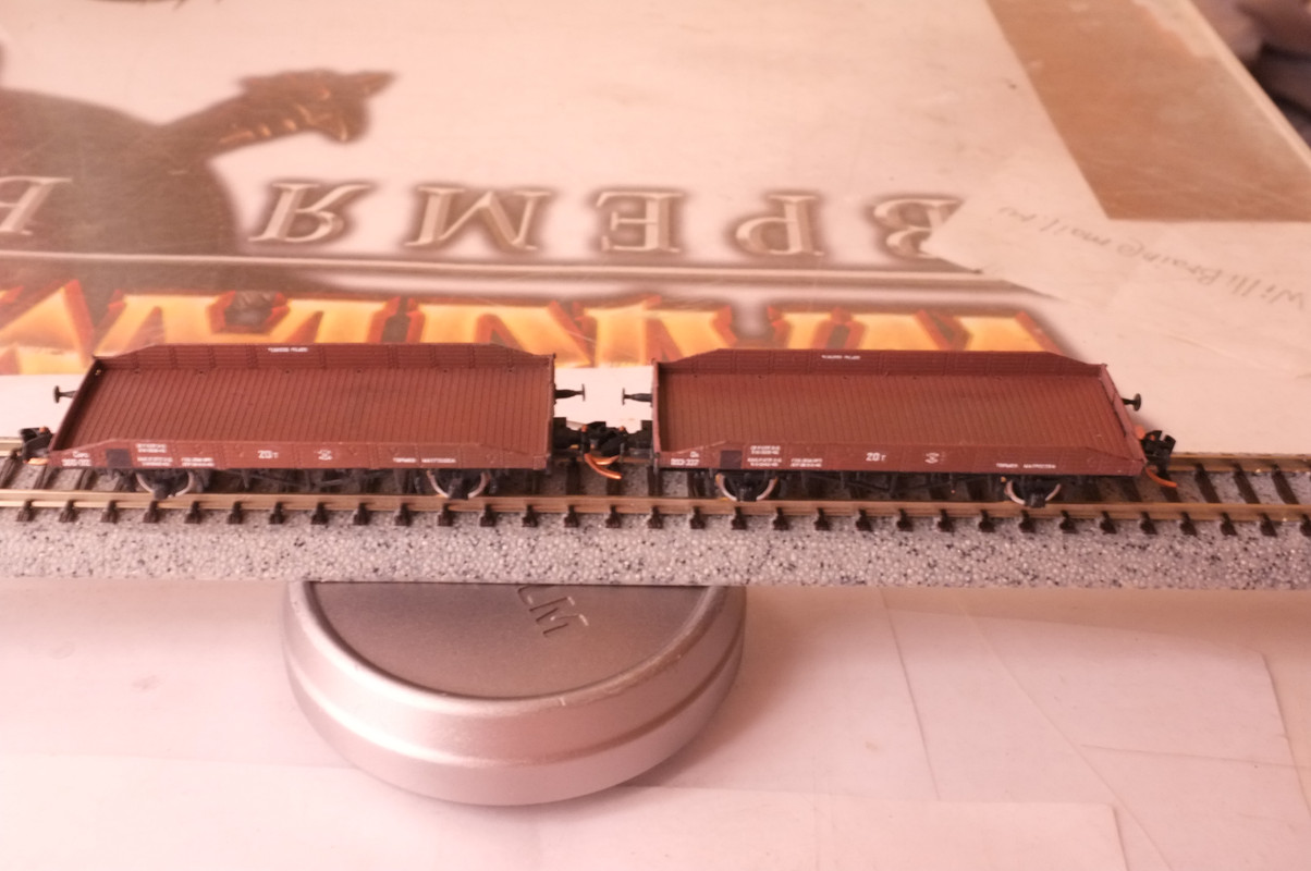

Собрал еще одну платформу.
Левая платформа- на 950мм (5.9мм) колесах, поводок сцепки при этом ниже УГР.
Правая платформа - на 1050мм (6.6мм) колесах, поводок выше УГР, но сцепка все равно немного ниже эталона.
Это к вопросу какого диаметра ставить колеса.

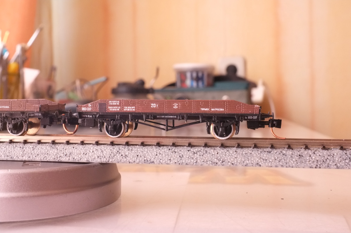

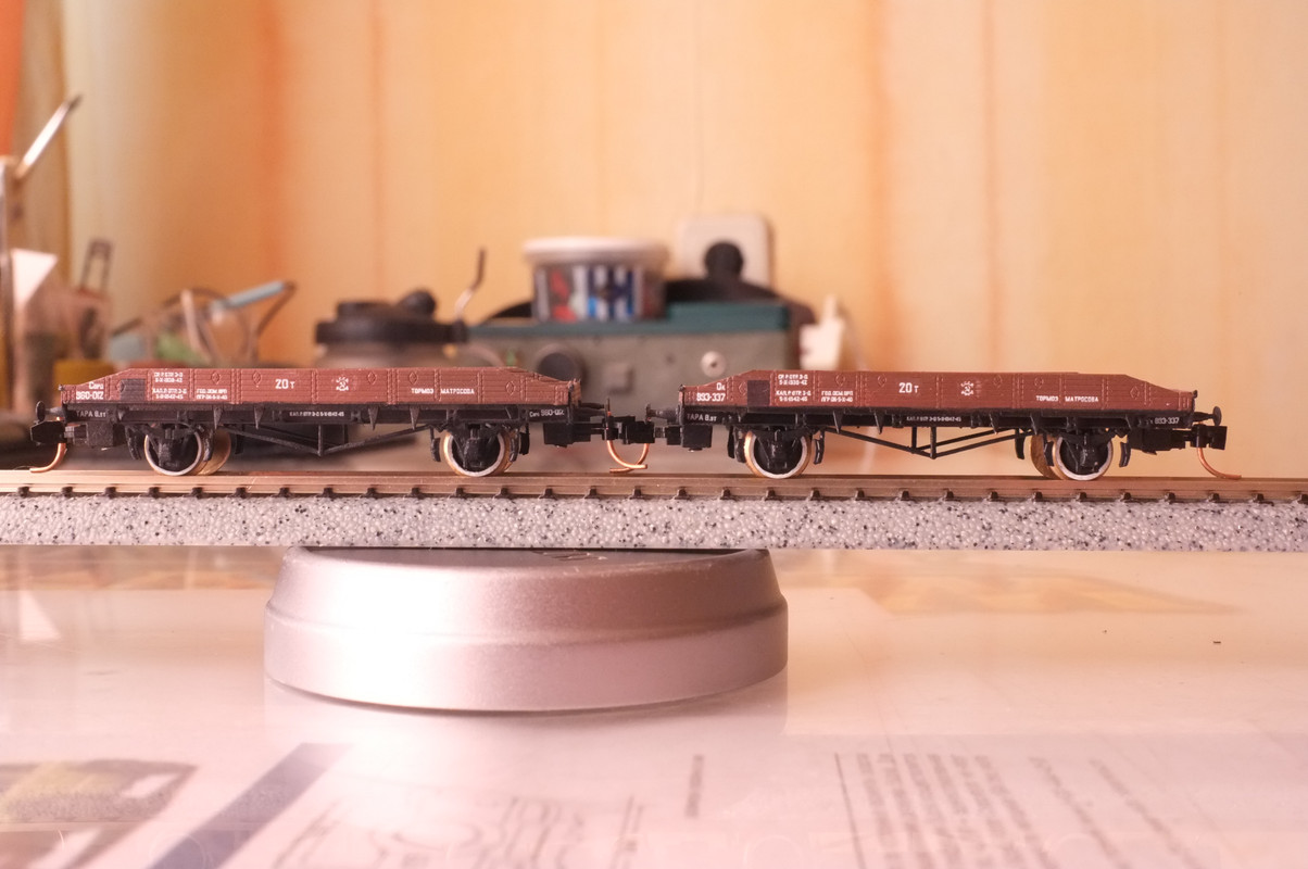

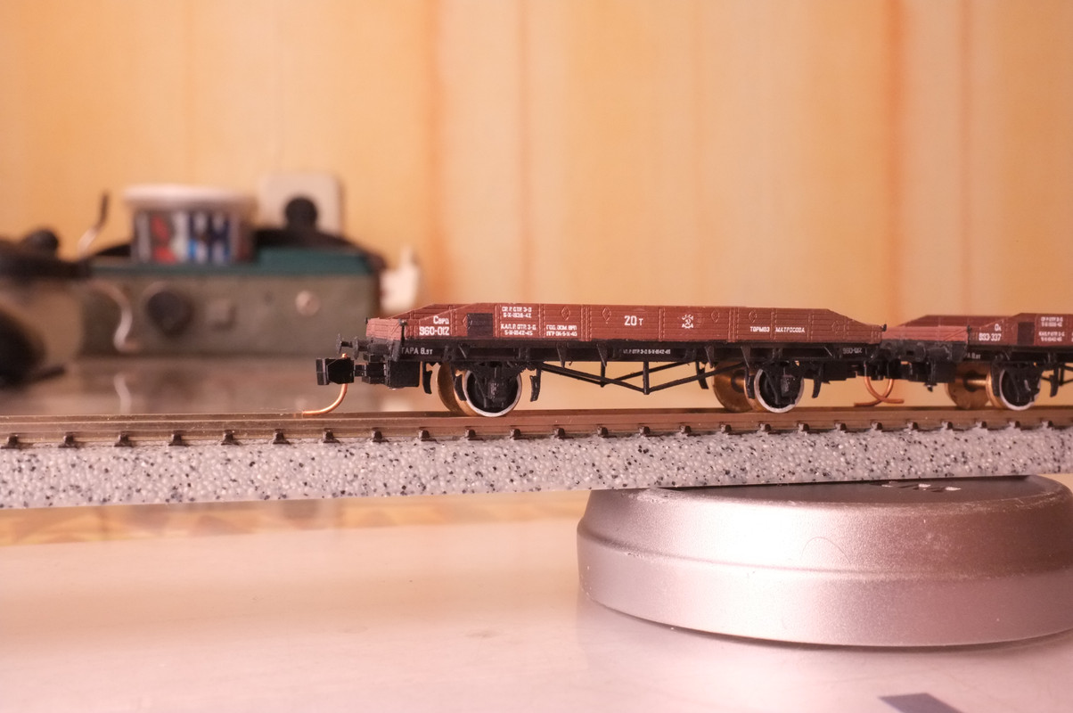

« Ответ #133 : 18 Мая 2021, 12:48:52 »
Спустя год после сборки, покрасил и обдекалил свою пару платформ.
И покраска из аэрографа и нанесение декалей было первым опытом.
Пользовался жидкостями от Mr. Hobby - синяя Mr. Mark Setter и зеленая Mr. Mark Softer, может не совсем правильно, не знаю.
Краска - Tamya акрил матовый, после нанесения декалей - полуматовый лак.
Грунт - Bosny из аэрозольного баллона.

« Ответ #134 : 18 Мая 2021, 13:32:26 »
Класс! Нормально на латуни держится краска и грунт?
Я сейчас при нанесении декалей пользуюсь уксусной эссенцией. Приваривает насмерть,но нужно аккуратно,чтобы не повредить краску
