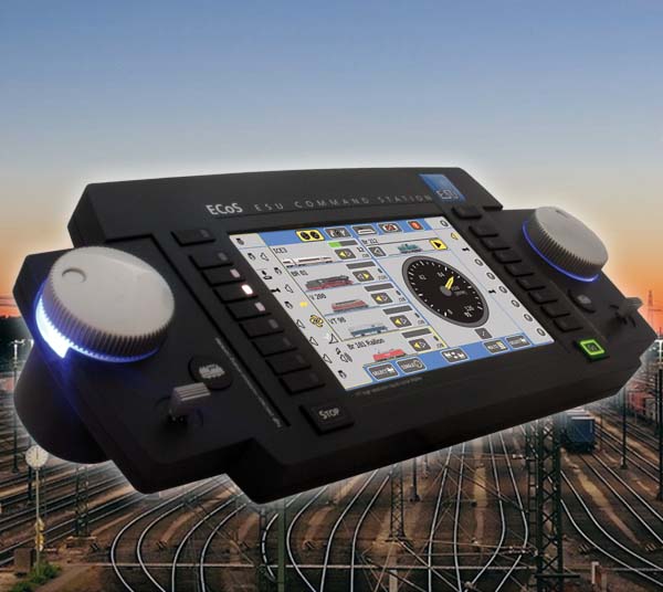

2) ЕСУ ЭКОС2. То же что и Висман Коммандер, но уже не 3.2А а 4А бустер, но без трейнконтроллера внутри.Но графическую схему путей и занятость на ней отображает!  Имеет РайлКом+ внутри для приёма составов и чтения их имён из декодеров локомотивов на приёмо-отправочные пути макета оборудованного автоматикой с неавтоматической части.Ходит под внутренним ЛИНУКСОМ, поэтому не столь тороплив как Висман. Поддерживает не только ДЦЦ но и формат Селектрикса! (Трикс)Работает синхронно с ТрейнКонтроллером. Управляется по интернету. Вот это чудо:
Он тоже перепрошиваем, и динамично поддерживается! САЙТ: www.esu.eu
