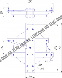

Дроссель Д51 (ВЛ60, ВЛ80):
ФС-3Б
  • Сообщений: 6991
Re: Изоляторы. Травлёнка.
« Ответ #55 : 18 Апреля 2019, 14:53:28 »
Д51:
1 - диск
3 - крест
2 - кольцо?
ФС-3Б:
Снизу вверх: планка-диск-Н-планка?
Места может не хватить. Тогда комплектов будет меньше.

Соединитель для резистора
Диски с полутравом - нак какую глубину полутрав?
На половину
Я правильно понимаю, что ты возьмёшь 9 штук?
Легко! :)
Д51:
1 - диск
3 - крест
2 - кольцо?
1 - планка
2 - кольцо
3 - крест
ФС-3Б:
Да
Диски и нижние планки одинаковые можно. Или это с учетом?
