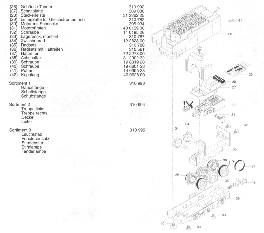

Лучше всего найти схему сборки-разборки Вашей модели (или аналогичной). На схеме наверняка будет показана и сама сцепка, и способ её крепления, и возможно, её артикул.

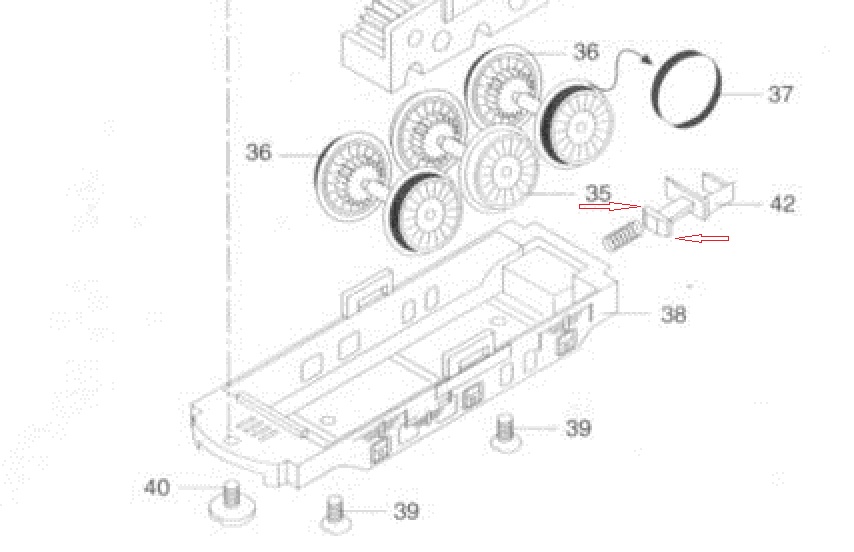

Ровно родное описание не нашёл, но есть похожее (11467). На нём обычная сцепка.
И ещё на втором фото (отметил стрелкой) что-то похожее на штифт. Он не вынимается или выкручивается?
А если слегка отогнуть сцепку вправо или влево и слегка утопить (нажать вглубь), то она не вынимается? Возможно дополнительно "подтолкнув" сцепку сзади-сбоку тонким пинцетом или иглой.

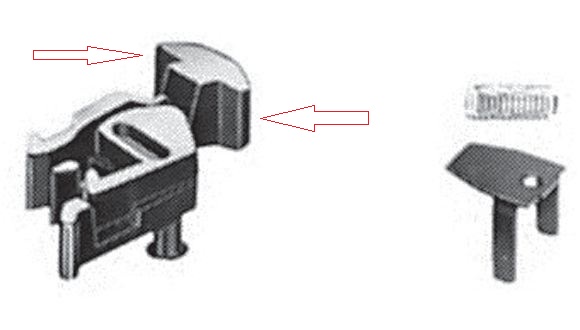

это один из двух выступов на хвостовике сцепки они монолитные, смотри схемы.
Всё правильно нужно отводить сцепку вбок и этот выступ в отверстие пропихивать тонкой плоской отверткой.  Но судя по фото флейшмановский хвостовик толще, чем родной и выдрать его без повреждений возможно не удастся.

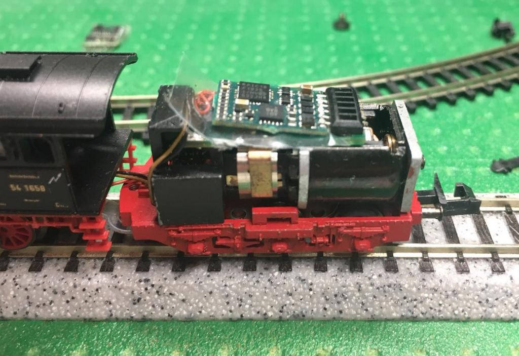

 Спешу доложить, я оторвал наружную часть «профи», пытался оставшийся хвостик вытащить от туда, потом просверлил в нем отверстие, в рапиде тоже просверлил, взял кусочек одноразовой иглы, использовал его как штифт, теперь у меня есть динамическая рапида на тендере :).
Однако после установки декодера, возникла новая проблема, с открытым тендером всё работает. После закрытия тендера локомотив стоит как вкопанный. Я грешил на переломанные провода идущие от тендера в сам паровоз, ибо предидущий хозяин поленился проложить проводки в специально придуманные для них пазы, и просто придавил корпусом тендера. Однако «погоняв» лок без крышки тендера, опытным путем определил, что чуть прижимая декодер, имитируя установку крышки, локомотив останавливается. Я проложил под декодер кусочек плёнки, не помогло...
И заметил ещё момент, при включении света на локомотиве, свет почему-то мигает с определенным интервалом. Мне кажется что-то полетело в микросхеме самого лока.
 Буду рад любым подсказкам, спасибо:).

Скорее всего контакт пропадает при надавливании крышкой. Как вариант снять декодер и поставить другой и проверить. Если с другим все работает, то внимательно осмотреть снятый декодер под увеличительным стеклом все пайки, возможно какая-то отпала. Возможно и на штеккере на тендере отвалилось.

...чуть прижимая декодер, имитируя установку крышки, локомотив останавливается.
Есть ещё такой "момент": 6-пиновые гнёзда, куда вставляется декодер, "славятся" отвратительно ненадёжным контактом (Триксовские - особенно!). Даже небольшое прижатие вполне может вызвать нарушение контакта любой из ножек декодера. Я обычно прежде, чем устанавливать декодер в гнездо, слегка изгибаю его ножки, придавая им дугообразную форму. Это помогает создать некоторый "натяг" в паре ножка-гнездо и улучшить контакт.
