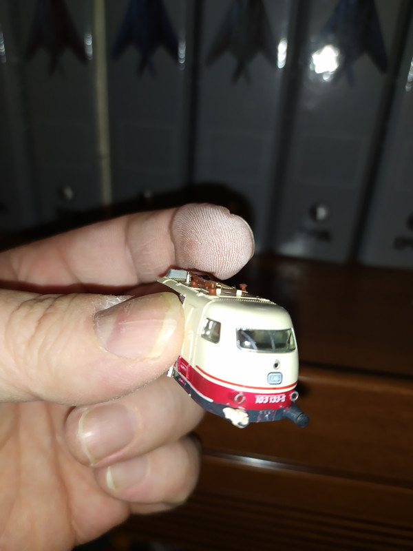

Тогда нужен бортовой номер Е103с припиской и фото ходовки (как минимум снизу), для определения артикула.
  • Сообщений: 1046
  • Репутация: +73/-0
« Ответ #107 : 24 Октября 2019, 22:34:48 »
Вот что есть на текущий момент
DB 103 133-5
  • Сообщений: 2200
« Ответ #108 : 24 Октября 2019, 22:57:34 »
Ясно. Какая-то древняя модель, из этих
  • Сообщений: 1572
« Ответ #109 : 25 Октября 2019, 02:32:16 »
Sormovo
Ага, больше всего похож на 2057. Которых в приличном состоянии - очень хорошо поискать надо

не помню внутреннего размера
Во, взял размер из STL файла, по которому печатал мастер-модель - расстояние в длину по внутренним стенкам 112 мм (это у крыши, внизу по юбке 113,5 мм), в ширину по внутренним стенкам 16,6 мм. Высота от обреза юбки до внутренней поверхности крыши - 19,5 мм

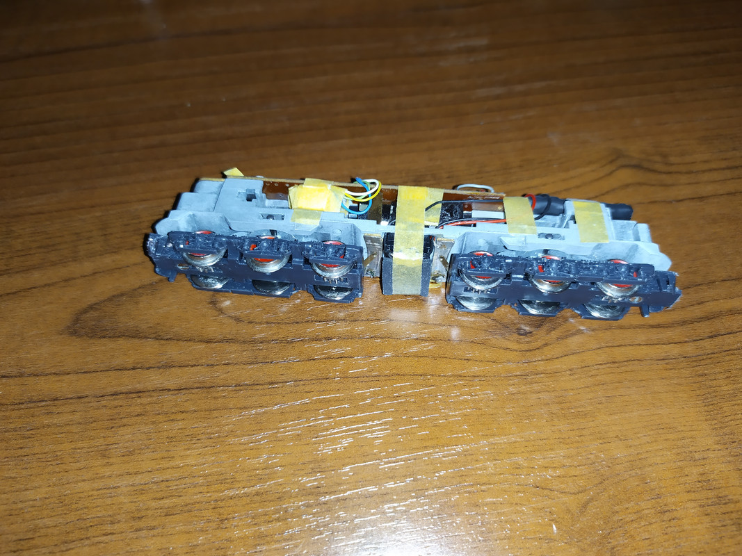

У меня есть ходовка от Minitrix 12890, более новая, чем у Станислава, как говорится dcc-ready.
После обрезки полукружьев ее размеры стали такими: длина - 103мм, ширина 17.1мм, высота от УГР 22мм (без декодера, выступающего выше платы еще на 2.5мм.
ПОлучается, как минимум по ширине эта ходовка не подойдет к киту Станислава.
  • Сообщений: 1046
  • Репутация: +73/-0
« Ответ #117 : 25 Октября 2019, 23:33:37 »
Возможно и так, но думаю, что наверняка есть возможность снять с боков по 0,3 - 0,4 мм безболезненно для механической и электрической части. Хотя, может и ошибаюсь. А по высоте та ходовка, что есть у меня, с примотанным декодером имеет высоту от УГР ~ 25 мм, и между декодером и крышей мастер-модели остается еще небольшой зазор.
