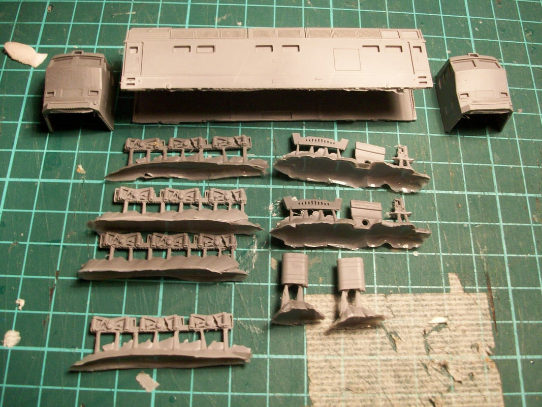

Ну вот, что-то, вроде, получилось...
« Ответ #122 : 31 Октября 2019, 21:32:15 »
Станислав, вроде неплохо выглядит.
Не знаю, получится ли эти боковины наклеить на тележки так, чтобы они не сильно выдвинуты были в стороны.
И еще вопрос (может уже задавали, не помню) - почему нельзя было сделать мастер-модель с уже приклееными кабинами? Это сильно облегчило бы сборку кита.
  • Репутация: +71/-0
« Ответ #123 : 31 Октября 2019, 21:38:49 »
Да я хотел так сделать, но не лезет он целиком, зараза, в операционное поле принтера (того Ауреуса, на котором, печатал). И опять же, ступенька а-ля приборная панель для внутренней части формы - не комильфо...
« Ответ #124 : 31 Октября 2019, 21:43:22 »
Так можно было наверно отдельные отпечатки (корпус и кабины) склеить, а потом уже формовать. Ну а приборку можно и отдельной деталью, она вобще опциональна по сути, не в каждую ходовку может поместиться.
  • Репутация: +71/-0
« Ответ #125 : 31 Октября 2019, 21:45:14 »
Ну на доноре, кстати, декоративные боковины достаточно толстые. Думаю, что мне удастся безболезненно их спилить, чтобы отлитые боковины не выпирали за корпус.
  • Сообщений: 3870
« Ответ #126 : 01 Ноября 2019, 05:18:28 »
Стас похоже что все получилось так как надо. Конечно возможно что корпус было бы лучше отливать целиком вместе с кабинами но раз такая технология то .... . Теперь дело за остеклением.
  • Репутация: +71/-0
« Ответ #127 : 01 Ноября 2019, 09:39:51 »
Ступенька "а-ля" приборная панель сделана тоже не от хорошей жизни. Все из-за такой оригинальной формы профиля кабины у прототипа. Получается, что элементы будущего остекления кабины (передние стекла и боковые форточки) должны вставлятся в зоны, которые вынесены вперед относительно передней стенки кабины, которая расположена вертикально (та, что с буферными огнями). Из-за этого не сделать внутреннюю переднюю стенку корпуса плоской.

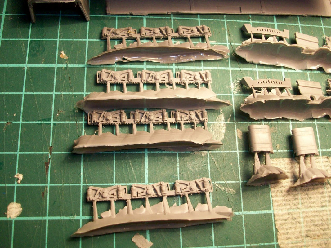

« Ответ #131 : 07 Ноября 2019, 01:06:40 »
Про отливку корпуса одной деталью подумаем....
Пока тестовая блиц-сборка черновой отливки кита (понять, как это все будет связываться воедино и выглядеть рядом с другим ПС)
Рядом с китайскими аммендорфами
"Теремок" рядом с "Чебурахой"
В принципе, все состыковалось без проблем и налезло на ту старую ходовку триксовского Бр103, что есть у меня. Так что тему можно переименовывать из "Электровоз Чс4Т теперь в 3Д" на "Чс4Т теперь в смоле" :)
Есть некоторые определенные нюансы, чтобы их отработать, и можно будет запускать литье серии.
