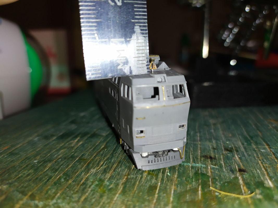

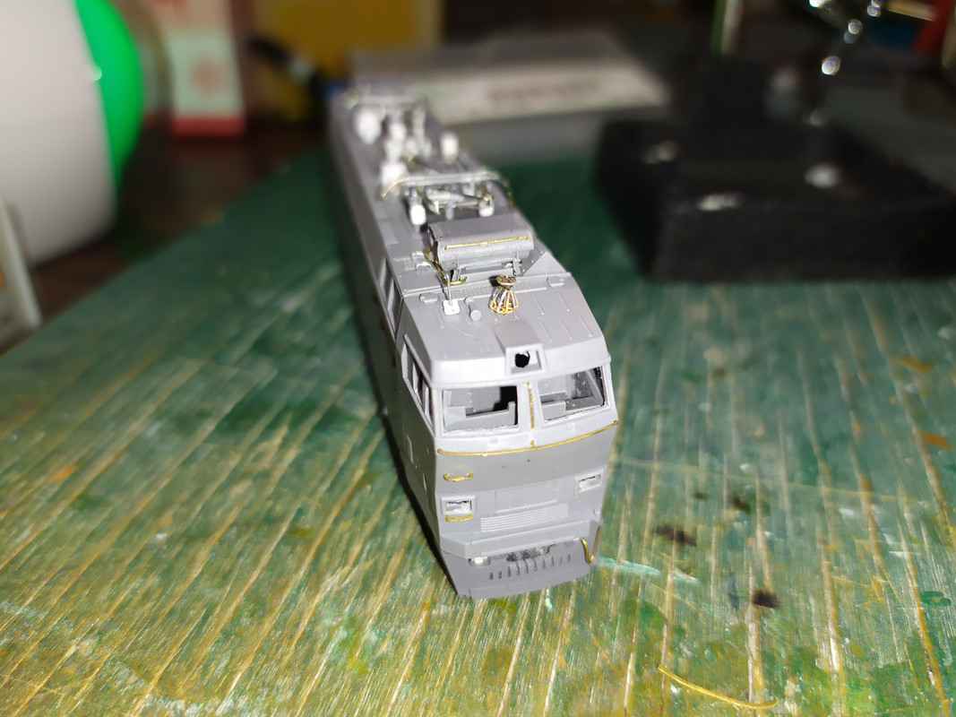

Попробовал спаять и поставить УКВ антенну Ал23 (т. н. "корзинку") от Михаила aka Gematogen.   Блин, кажись все-таки великовата будет...
А вот от " Артмодели", для этого "чеха" похоже в самый раз будет

  • Сообщений: 6999
Re: Электровоз ЧС4т теперь в пластике!
« Ответ #273 : 01 Апреля 2020, 00:42:47 »
Сравнима с высотой лобового стекла?
ЕМНИП, высота прототипа 620 мм?
  • Сообщений: 1046
  • Репутация: +73/-0
« Ответ #274 : 01 Апреля 2020, 00:53:12 »
Ну так то да, стало быть высота антенны должна быть порядка 4х мм над крышей.
  • Сообщений: 6999
« Ответ #275 : 01 Апреля 2020, 00:57:50 »
Я говорил о самой антенне.
"Над крышей" здесь лишнее.
В целом, она смотрится тяжеловато по следующим причинам:
1 - элементы очевидно толще оригинала.
2 - элементы утолщались от оси в обе стороны, т.е. она чуть шире.
И есть подозрение, что эта антенна взята с общего листа с изоляторами, а не с отдельного набора?
  • Сообщений: 1046
  • Репутация: +73/-0
« Ответ #276 : 01 Апреля 2020, 01:05:14 »
Нет, она с отдельного набора. На счет "над крышей" признаю, наверняка высота должна быть чуть больше - т. е. высота самой антенны + высота основания, но не намного.
  • Сообщений: 6999
« Ответ #277 : 01 Апреля 2020, 01:06:31 »
Вот характеристики антенны.
Получается, что 4мм антенна и около 0,6 мм - высота ножки между крышей и нижним диском.

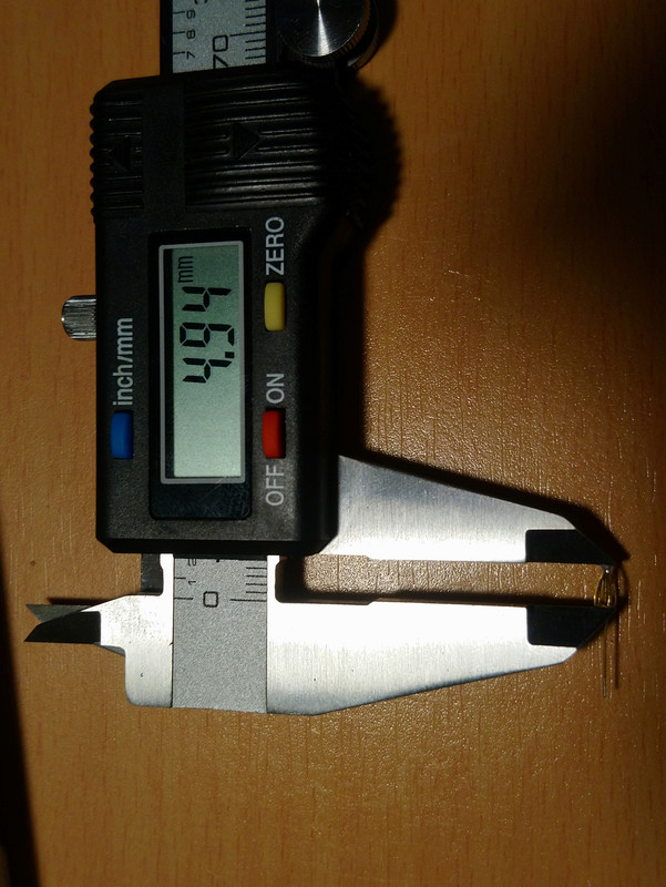

« Ответ #281 : 01 Апреля 2020, 05:32:45 »
Высота оригинала 692.
В сборе у меня получилась 4,95. Взял первую попавшуюся
« Ответ #283 : 01 Апреля 2020, 08:01:07 »
Сгиб скорее уменьшает высоту, чем увеличивает  ;)
Померил еще один - 4,97

« Ответ #284 : 01 Апреля 2020, 11:47:31 »
Если привязываться к размерам прототипа, можно принять следующее - высота самой корзинки должна быть около 4,3 мм, высота установки - примерно 0,6 мм. Итого, расстояние от поверхности крыши до края антенны должно быть порядка 4,9 - 5,0 мм...
