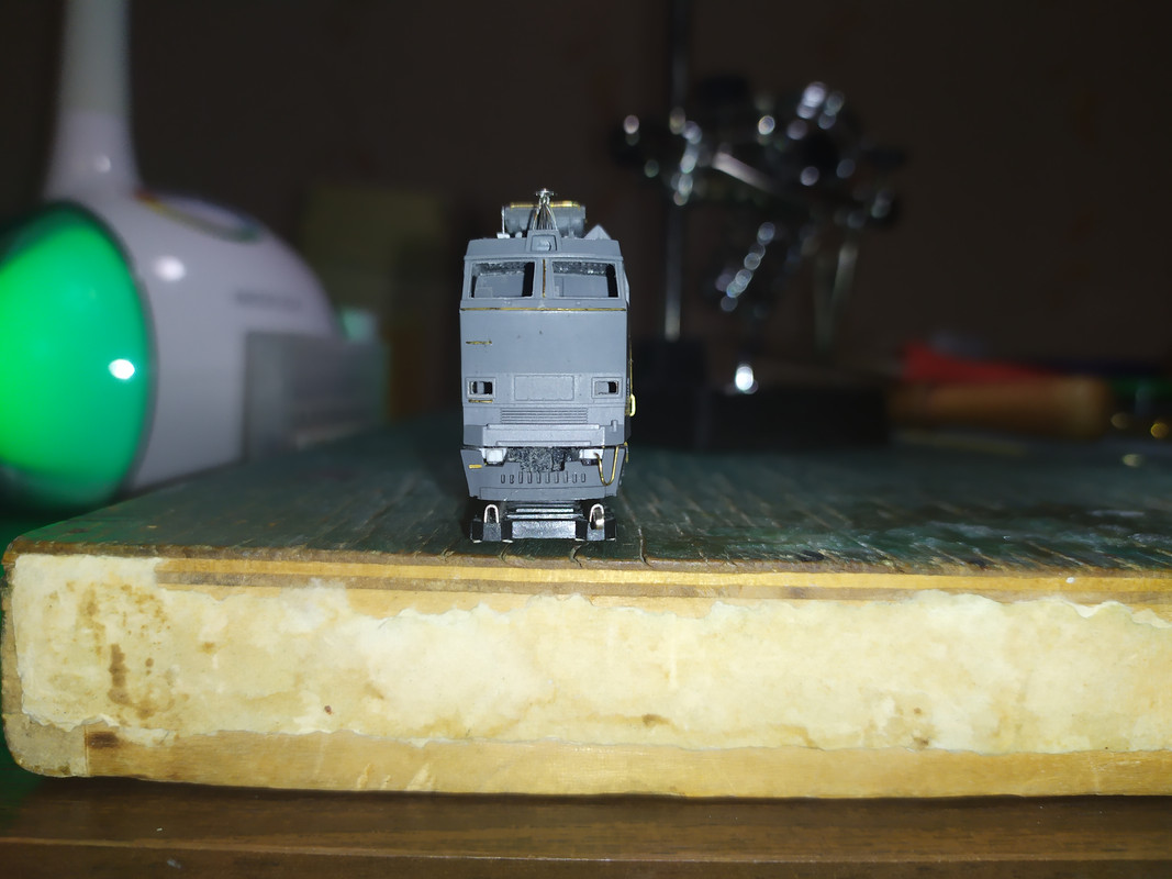

Все-таки не покидает ощущение некоторой переразмеренности по высоте
Попробуй сделать фотку с видом снизу, "от первого лица".

Попробуй сделать вотку с видом снизу, "от первого лица".
Попробовал

Вроде похоже.

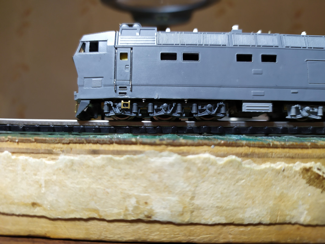

Пока сборка происходит очень уверенно всё на своих местах. Мои поздравления. Надеюсь что остекление уже подогнано , может я чего пропустил , так как когда модель обвешана накладными элементами это сделать будет намного сложнее.

Борис, накладные элементы еще не вклеены (кроме трубопроводов на крыше и поруч ней на ресиверах).. Остекление подогнал пока только для одной кабины.

Станислав я и думал что ты  то это прекрасно понимаешь. Был у меня в своё время , давно правда , что поторопился всё установить навесить естественно всё на клей , а как пришло время устанавливать остекление вот тут спешка и сказалась. Толком модель в руки не взять можно что то согнуть отломить или просто помять. В общем сплошные неудобства. Теперь сначала обработка отливки подгонка остекления и только потом установка всех навесных элементов и окраска.
