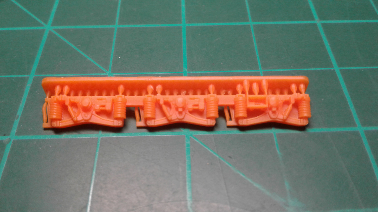

Доделал 3Д боковин на телеги для "Теремка". Сделал в виде заготовки для литника на 4 боковины. Может, параллельно с этим сделать телегу целиком - вдруг стендовая модель кому-то будет нужна?

« Ответ #34 : 23 Мая 2019, 22:56:45 »
Станислав!
Такой литник годиться разве что для прессформ, да и то каналов мало.
А для литья в силикон двухкомпонентным пластиком,обрати внимание, мастера делают так:
Обычно литники приделывают уже в процессе изготовления силиконовых форм.
  • Сообщений: 7465
« Ответ #35 : 24 Мая 2019, 09:14:28 »
Такая деталь не очень подходит для печати и совсем не подходит для литья. Лучше не выдумывать и делать просто боковины.

Коллеги, добрый день!
По моей просьбе Роман (Kuzyakin) напечатал мне одну боковину на пробу. Вроде получилось неплохо.
  • Сообщений: 7465
« Ответ #37 : 29 Мая 2019, 23:32:16 »
Отлично получилось! Несколько лет назад даже мечтать о таком не могли!

« Ответ #39 : 30 Мая 2019, 09:50:27 »
Супер!!!! Просто превосходно!!!пружинки класс все как надо!!
Теперь главное довести до разумного завершения!!
  • Сообщений: 3875
« Ответ #40 : 30 Мая 2019, 10:33:40 »
Получилось замечательно. Теперь действительно пора отливать.

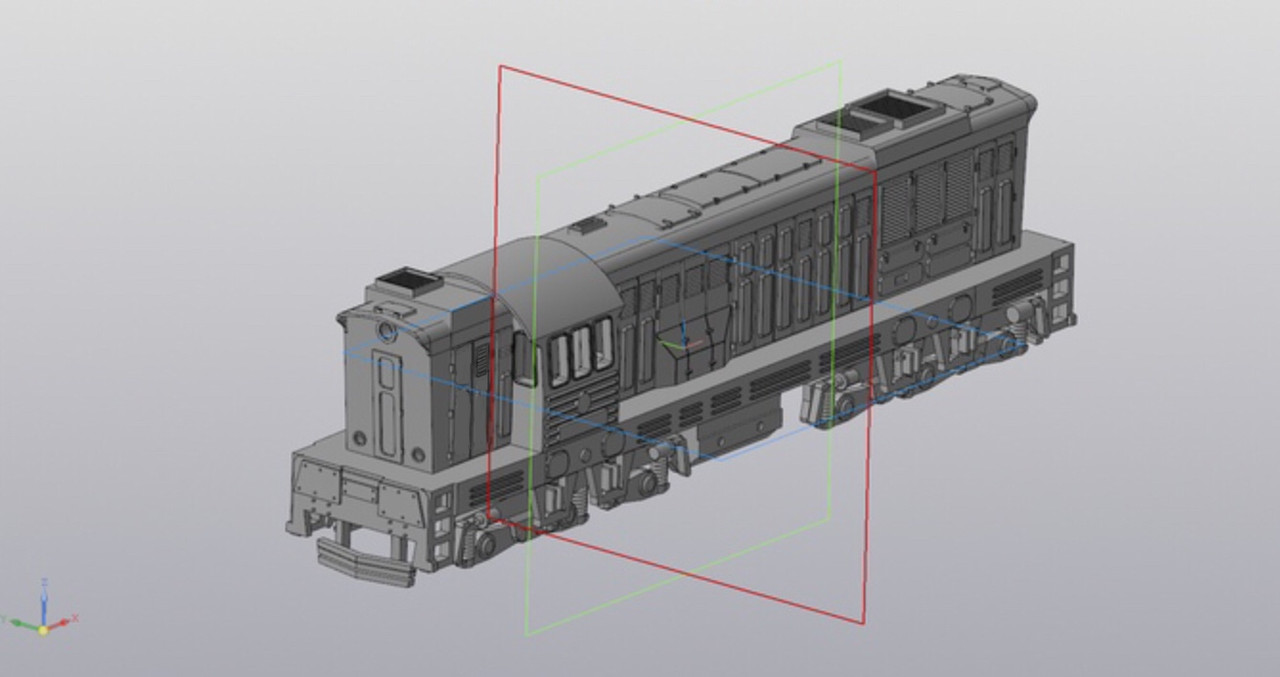

« Ответ #41 : 30 Мая 2019, 12:02:47 »
А остальное? Корпус там?
  • Сообщений: 1046
  • Репутация: +73/-0
« Ответ #42 : 30 Мая 2019, 12:14:18 »
С корпусом - в процессе. Буду пробовать различные варианты печати - корпус целиком, отдельно кабины и центральная часть, и отдельно кабины, стенки, крыша и т. п. Тут ведь вот в чем вопрос: я до сих пор не понимаю ситуации до конца - нужны будут кому-либо смоляные корпуса или нет. Если я буду делать только для себя - добьюсь нужного мне качества поверхности, напечатаю и буду доволен как удав. Если народу будет надо - то надо печатать с учетом того, что это должна быть все-таки мастер-модель целого корпуса или кита с целью дальнейшего литья.
