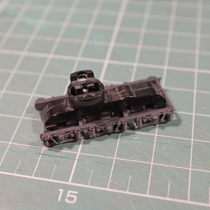

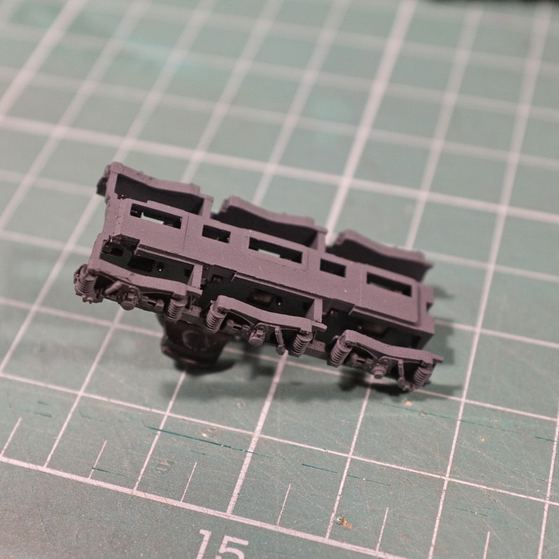

Пока нет возможности ковырять корпус, думаем про ходовку. Такой вариант тележек на базе EF62 от Tomix:
