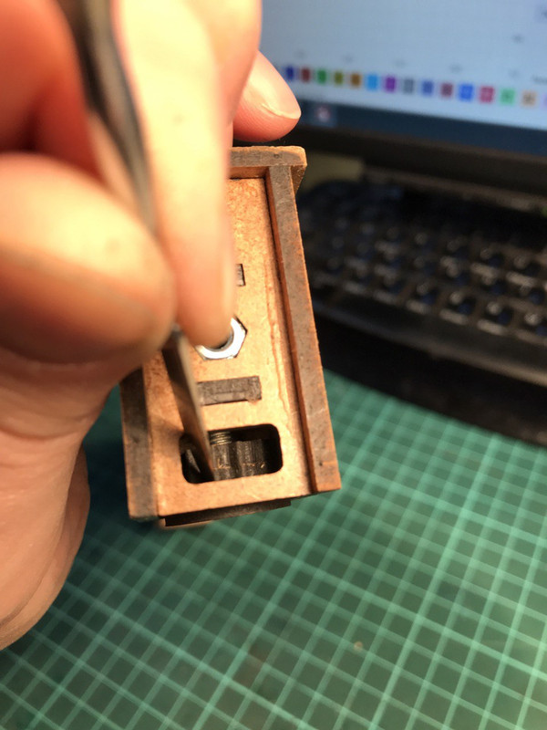

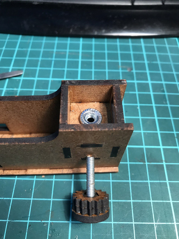

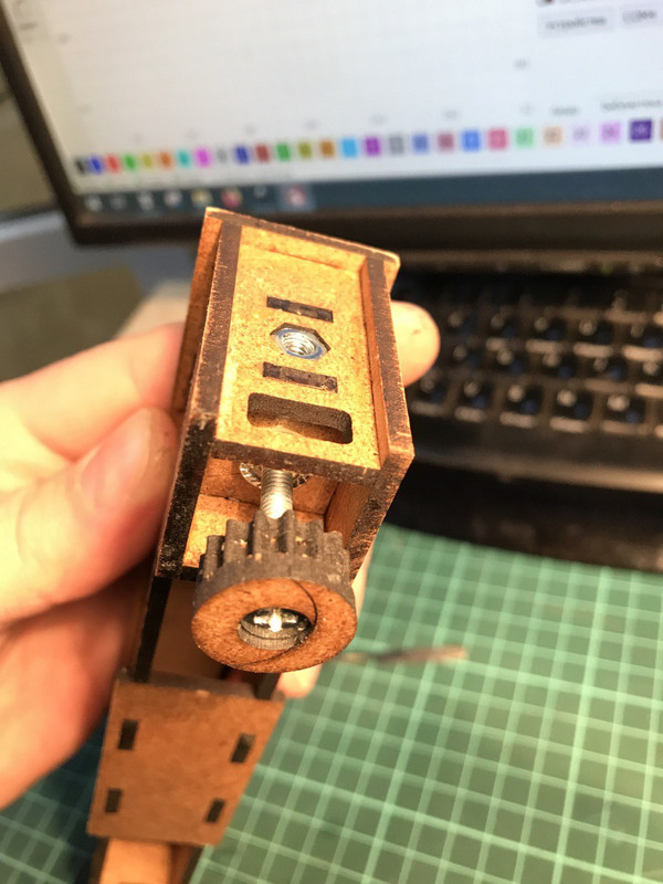

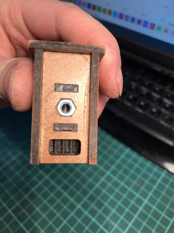

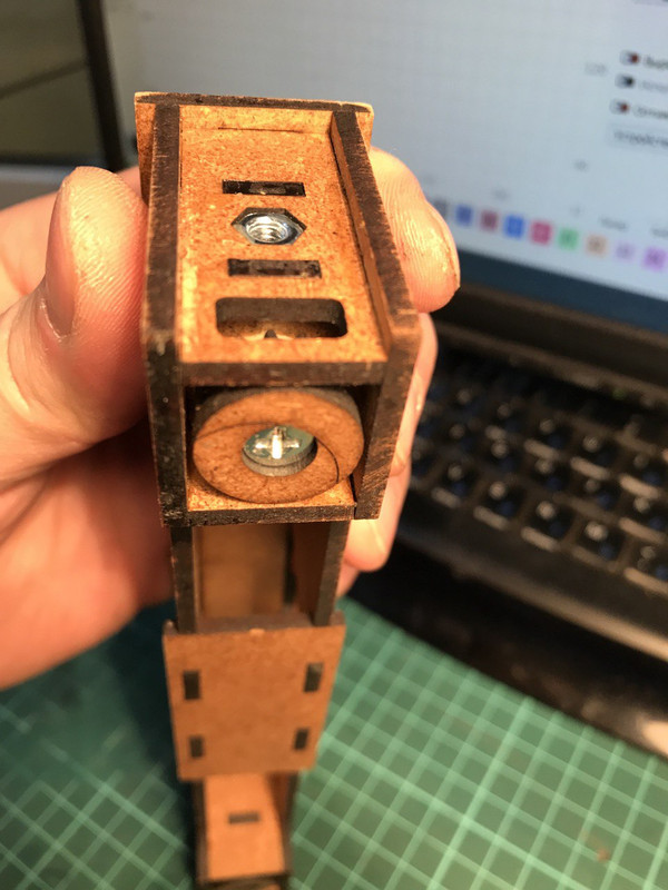

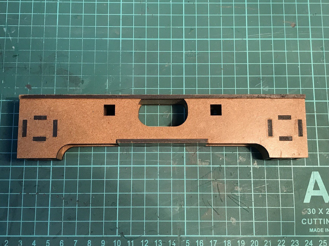

Здравствуйте, друзья!
Доработал стойку новой конструкции. Собирать её легко и она имеет регулировочные ножки как в классическом T-Trak.
