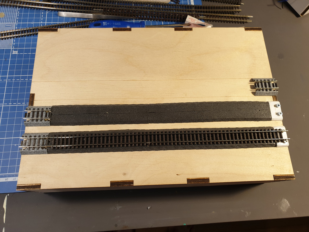

« : 16 Мая 2019, 23:25:07 »
Решил сегодня наконец-то приступить к недавно заказнным модулям. У меня была мысль, что я сделаю два модуля с короткими кусочками като на концах, для соединения на покатушках. Внутри же хотел сделать стыки "как у больших".
Одну рельсу вот припаял и подумал, а нафига? С каждым стыком столько возиться. Можно же сделать корткие катотна всех концах, стыковочнык клипсы можно вынуть и вставить на покатушках.
Хотел бы услышать мнения)
  • Сообщений: 3153
Nаши модули T-TRAK
« Ответ #1 : 16 Мая 2019, 23:31:37 »
Не уверен, что будет удобно/возможно вынимать стыковочные клипсы, когда рельсы будут приклеены к модулю. Там же надо снизу подлезть и сжать клипсу, а когда рельс вплотную приклеен к краю, то уже и не подлезешь особо...

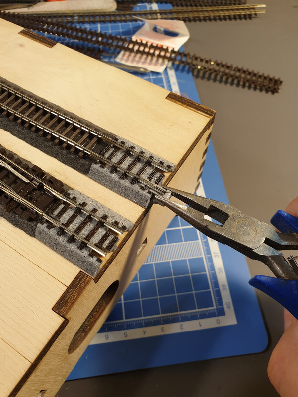

Nаши модули T-TRAK
« Ответ #2 : 16 Мая 2019, 23:35:24 »
Вот таким способом легко вынимается:

Nаши модули T-TRAK
« Ответ #4 : 16 Мая 2019, 23:42:05 »
Да ничего особенного, просто не хотел делать на рельсах като. Но стыковаться на покатушках надо же как-то, отсюда была идея сделать два модуля у каждого из которых од н конец был бы стыковочным.
Но делать стыки как я хотел все же муторно, вот и подумал все же про катовские короткие рельсы. Внутри модулей и стрелки все же хочу ставить пеко
  • Сообщений: 3153
Nаши модули T-TRAK
« Ответ #5 : 16 Мая 2019, 23:43:57 »
Вот таким способом легко вынимается...
Т.е. не отжимая "ушки", которые держат клипсу внутри рельса? Тогда КМК это на 2-3 раза, пока "ушки" не отломаются!
Я бы все таки заморочился и сделал все на РЕСО... КАТОвские рельсы КМК будут сильно портить общую картину!
