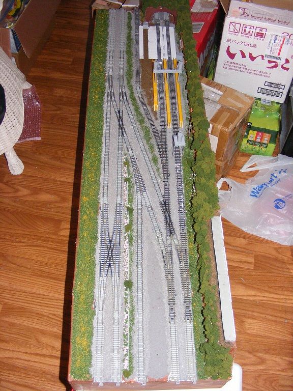

коллеги, наткнулся на такую прелесть
нет ли у кого нибудь из N-аших уважаемых модулестроителей желания реализовать такое чудо?
Nаши модули T-TRAK
« Ответ #139 : 09 Июня 2019, 02:09:09 »
если автор поста попросит - нарисую
Не надо ничего рисовать!
Что означает словосочетание "путь в режиме slave"?
Впервые встречаю такое...
Nаши модули T-TRAK
« Ответ #140 : 09 Июня 2019, 06:37:41 »
я очень настороженно отношусь к глухим пересечениям на главных путях. и в жизни никогда не видел таких соединений двухпутных линий.
у нас такое как я понимаю делают с разведением путей в разных уровнях.

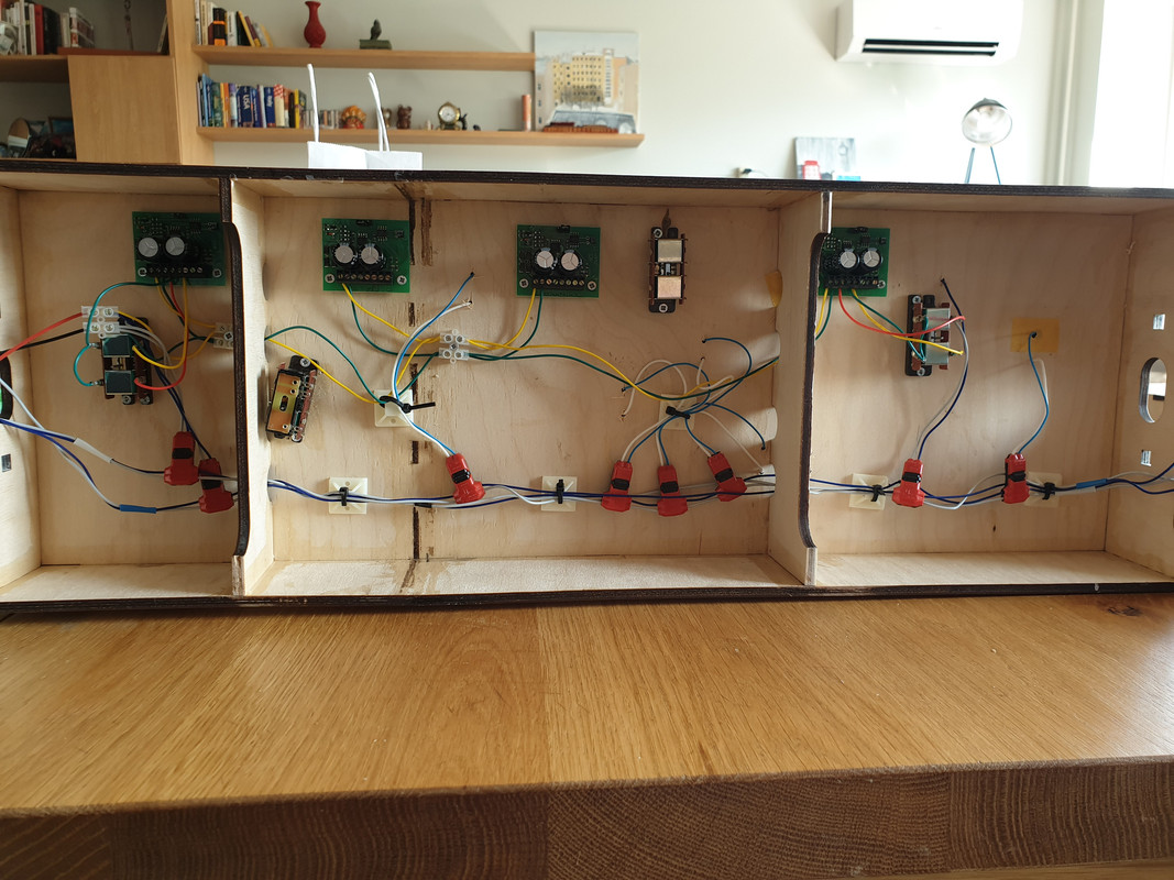

Но этот модуль можно и нетвозить никуда в принципе. К тому же у меня встала другая проблема, стал подключать стрелочные приводы, как и в прошоый раз столкнулся с тем, что мощности не хватает для переключения стрелок. Без стрелок переключает, со стрелкой никак.
В прошлый раз у меня стрелки управлялись в аналоге и вышел из положения использованием фляйшмановского мощного "кирпича". Что делать тут, не понимаю

Промучился пол дня, ничего невыходит. Британские товарищи пишут, что надо провода потолще. Не пробовал пока менять. Но почему то сомневаюсь, что прям такая сильная потеря силы тока от проводов.
Думаю не сделать ли стрелки аналогвыми с тумблерами на фасаде
Падение напряжения можно рассчитать.
Пековские переключатели "кушают" около ампера". Так что, для начала, нужно убедиться, что БП тянет такую нагрузку без просадки.
И не переключать одновременно несколько стрелок.
Я на своих стрелках убрал пружинки. Но у меня переключение сервоприводом и нет проблемы удержания остряка у рельса после переключения.

Да, боюсь пековские приводы не будут держать остряки( тоже думал про убрать пружинки. Я использую мультимаус, не знаю сколько он ампер дает, но явно не хватает. Без стрелок же приводы переключаются. Я пытался использовать дополнительный CDU, опять забыл как он называется по русски. В любом случае никакого эффекта.
Без цифры, от фляйшмановского кирпича переключается. Как и в прошлый раз
В смысле? Питание подано на мультимаус и всё?
Так лучше не делать.
БП мультимауса 36 ВА, но он точно просядет при переключении стрелки.
Обычно на стрелочных декодерах есть возможность подать питание от отдельного БП. В этом случае от мультимауса он берёт только DCC сигнал, а мощность от собственного БП. Именно для этих целей в модулях предусмотрена отдельная шина 12 В.
Но если у Вас цифра, попробуйте переключать сервоприводом.

А что за сервоприводы?
  • Сообщений: 7001
Nаши модули T-TRAK
« Ответ #148 : 09 Июня 2019, 22:48:02 »
Дмитрий, сервопривод - типовой исполнительный механизм в роботах, самолётах и т.п.
В нём задаётся угол поворота рычажка. Подробнее можно глянуть с интернете.
Нужен декодер, который поддерживает сервоприводы.
Я использую самый простецкий - типа такого.
Основные преимущества - нагрузка меньше при включении, можно изменять скорость переключения (как на видео), можно располагать привод не только непосредственно под стрелкой, но и сильно сбоку (как на видео).
