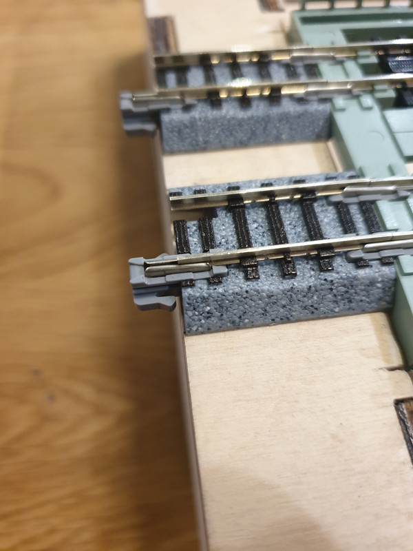

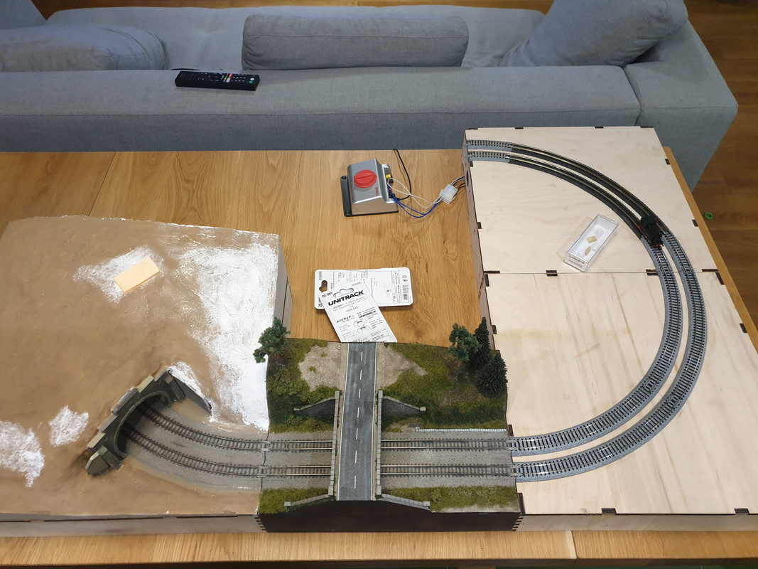

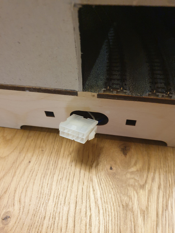

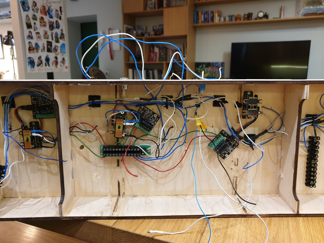

Уложил полукруг и сделал проводку с разъемами.
Отпили мост у мостового модуля, теперь катовский мост встает. Но вот странно, не смог подобрать рельсы нужной длинны. Можуль получается почти на 1 мм длиннее, не состыкуется нормально
Все правильно, в данном случае нужно будет подрезать рельсы стандартной длины.
Вот тут отличное руководство:
https://www.youtube.com/watch?v=kwV6kLByFq0&list=PLu2JYOcfZJzscwVRSyHqleQjdRWE96C_7&index=10&t=0s

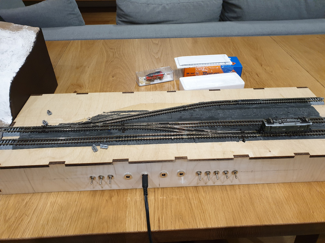

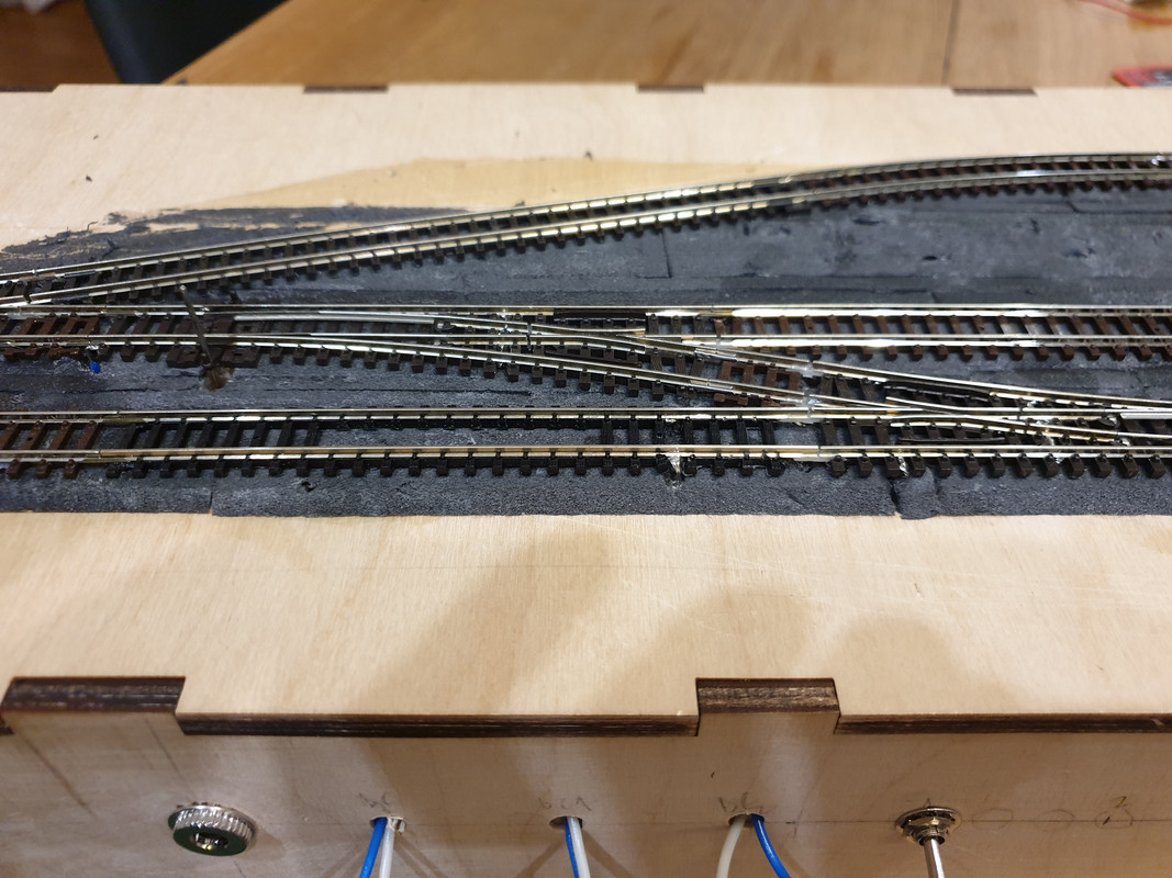

Почти победил модуль со стрелками. Но возникла странная проблема. Я хотел сделать изолированные пути и поэтому стрелки на перечечении разделены изолирующими стыками. Предусмотрел отдельные отводы от проводов, чтобы сделать разъемы для подключения отдельного питания к каждому пути и изолированный третий путь. Для аналога. Для цифры планирую отдельный разъем.
В общем непонятно почему, но пути получились не изолированными. К какой паре проводов не подключайся, тестер горит на обоих путях :-\
На фотке не понятно ничего конечно
  • Сообщений: 2018
Nаши модули T-TRAK
« Ответ #172 : 11 Августа 2019, 09:58:13 »
 Утром пришло озарение, все делотв разветвителе, который я испольщую для dcc. Либо вынимать оттуда проводки, либо сделать выключатели

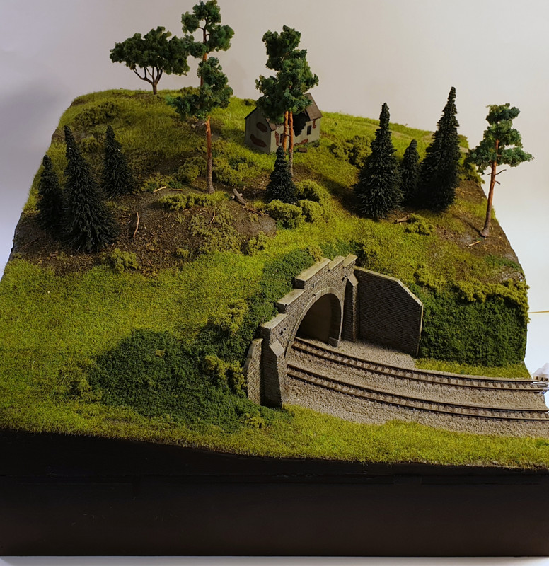

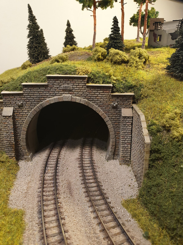

« Ответ #178 : 25 Августа 2019, 22:41:44 »

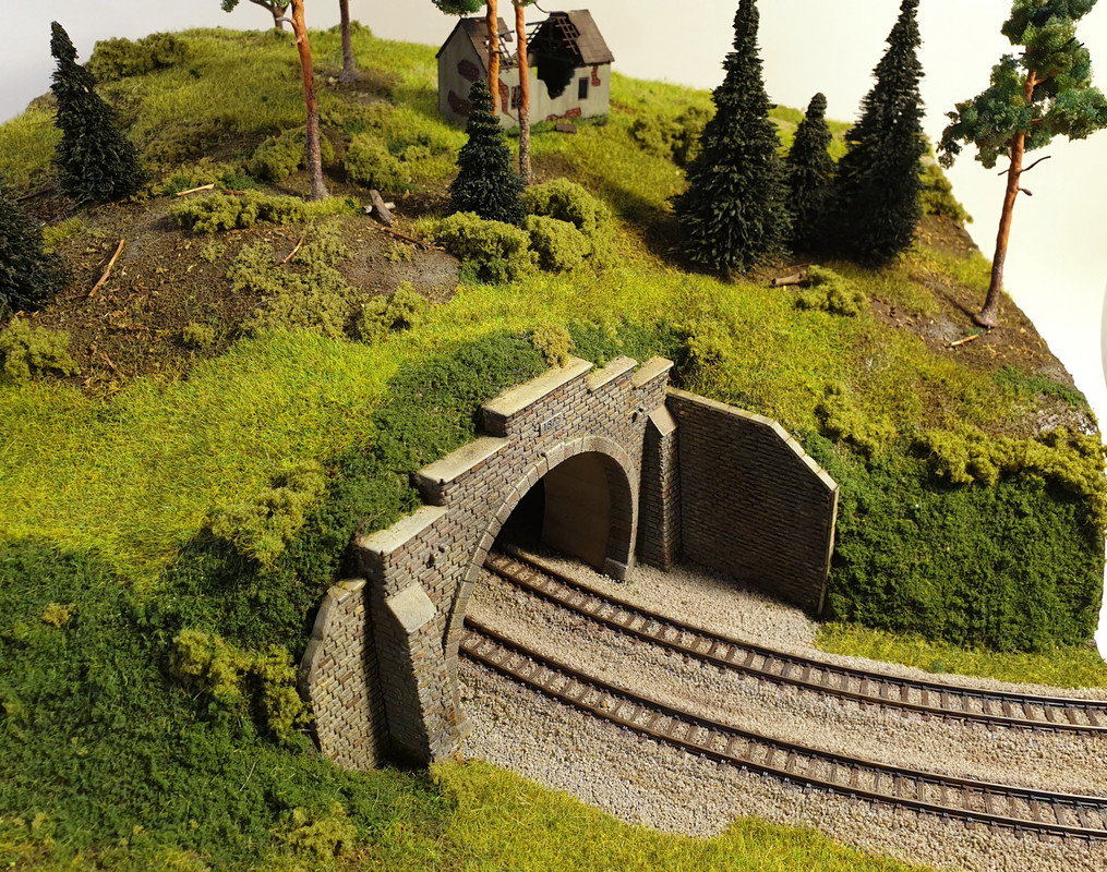

В целом закончил угловой модуль, наверно добавлю еще деревьев, но в основном считаю его закоченым.
  • Сообщений: 7473
Nаши модули T-TRAK
« Ответ #179 : 25 Августа 2019, 22:44:07 »
О-бал-деть! Ты волшебник!  ;D
Рассказал бы, как и чего...  ::)
