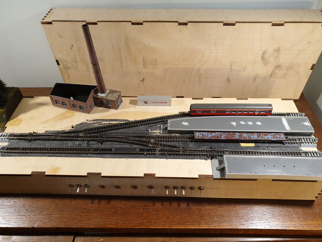

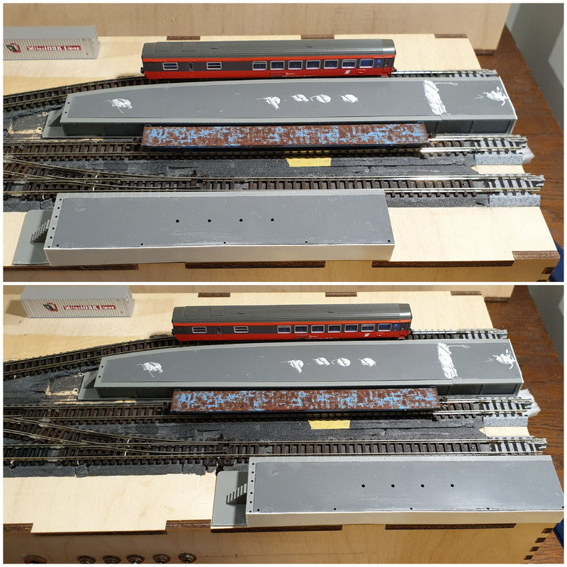

Опять вернулся к модулю с началом станции. Решил использовать катовские платформы, гдавным образом из-за высоты и островной платформы, которая подходит по ширине.
Боковую пришлось пилить, наверно не стоило там использовать островную.
Сейчас думаю, нормально ли оставить их разной длины или все же удоинить боковую? Она тогла закроет стрелку, насколько это приемлемо?

« Ответ #189 : 28 Августа 2019, 18:36:59 »
Мне больше понравился вариант, где края платформ по единой границе. Есть какая-то завершенность территории. Что касается закрытости стрелки, я бы не обращал внимания: вот такой местный колорит, из-за особенностей местности так на этой станции получилось.
ЗЫ. Перед ближней стрелкой это расцепитель установлен?

« Ответ #190 : 28 Августа 2019, 19:14:52 »
Ага, расцепитель. Не помню уже какой у меня был для него план, но уже вырезаны шпалы. Так что оставлю. Может сделаю маленький модуль с переездом в обратную строну, чтобы можно было локомотив на другой конец поезда ставить

« Ответ #191 : 28 Августа 2019, 22:43:41 »
Я тоже больше люблю симметрию, но в данном случае за разную линию конца платформ. После насыщения модуля ландшафтными и другими штучками как раз будет визуально больше обьема при данном расположении платформ и мне кажется модуль от этого выиграет.

« Ответ #192 : 28 Августа 2019, 23:29:59 »
А я удлинял ее весь вечер :( совсем одинаковыми все равно не получились и в принципе еще можно все вернуть назад

« Ответ #193 : 28 Августа 2019, 23:34:31 »
ну вот даже так (недоделанно) мне нравиться ранняя версия, но решать по всякому автору  :)
